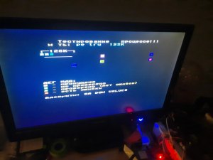

    Question Проблема с памятью KAY-1024/SL4 Turbo
    Здравствуйте, все.
    Собрал плату KAY-1024/SL4 Turbo. Запускается, но возникла проблема - при выходе в TR-DOS портится экран и при этом пытается работать.
    Память simm-30. Другой не нашел. Подскажите куда копать.
    Заранее спасибо.

    Для начала пришлите фото, а лучше видео, как в TR-DOS портится экран

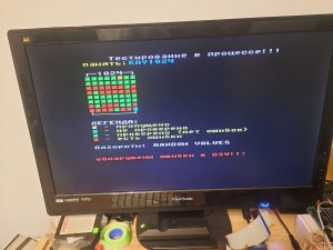

    Вот как-то так

    Глючит одинаково, не зависимо от того, включен режим турбо или нет? С мафона программы вообще как нормально грузяться, если карточку FDD вынуть? Тест с мафона пробовали загрузить?

    В качестве мафона имеется ввиду смартфон с выходом на наушники джек 3,5 + приложение ZX Tape Player. Нужно фото компа и контроллера. Необходимо проверить правильно ли выставлены перемычки на платах

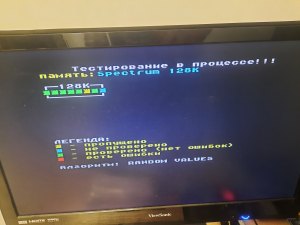

    30.08.2010
    82
    Как-то так
ID:	83235   Нажмите на изображение для увеличения.

    Цитата Сообщение от Giraffe Посмотреть сообщение
    Как-то так
    Нужно или 8/9 чиповый модуль simm либо доработку с регенерацией
