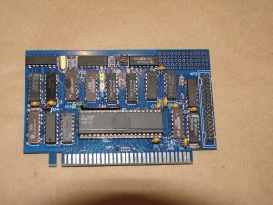

    Нужно фото платы и контроллера шоб были читаемы типы имс

    1. Поставил другой процессор. Результат теста....
    2. удалось записать диск.. часть работает нормально
    а часть артефактами:
    для Кая это нормально.
    в части `StarWars` времянки вывода аттрибутов рассчитаны на определённое построение экрана (Pentagon/ZX128).
    а в части с кубиком (он кстати сделан спрайтами) страницы переключаются `коротким` способом - без полной дешифрации адреса порта.

    Первое, что бросается в глаза - это микросхемы серии HC. Я думаю, это была плохая идея ставить КМОП там, где должны быть ТТЛ. Лучше заменить на ALS/1533 или LS/555. В первую очередь следует обратить внимание на 74HC393 (ИЕ19).
    Тут я позволю себе не согласиться.
    да микросхемы регистров китайские... но единственная проблема в том, что у 74HC больше задержка распространения сигнала и это не очень хорошо.
    А к счетчикам придраться не с чем - геометрия экрана, вроде, нормальная....
    Если подвернутся ТТЛ версии, то заменю.

    ИЕ19 отвечает за главные синхропоследовательности, схемы на рассыпухе к этому очень чувствительны. Но, допустим, вы правы, и проблем с памятью до подключения внешних устройств нет. Тест памяти проводили при подключенном BDI или при пустой плате? BDI по отношению к Z80 является просто набором портов ввода-вывода. Возможно, имеет место конфликт по чтению порта 31. TR-DOS глючит при входе через меню или из Васика по RANDOMIZE USR 15616 (комп ведёт себя одинаково при обоих способах входа)? Мы не увидели хорошее фото платы BDI. Как на ней выставлены перемычки, отвечающие за глушение портов по IORQGE? К плате что-то кроме BDI ещё подключается? Какую клавиатуру используете?
    Да тест памяти при подключенном контроллере. Клавиатура обычная механическая.
