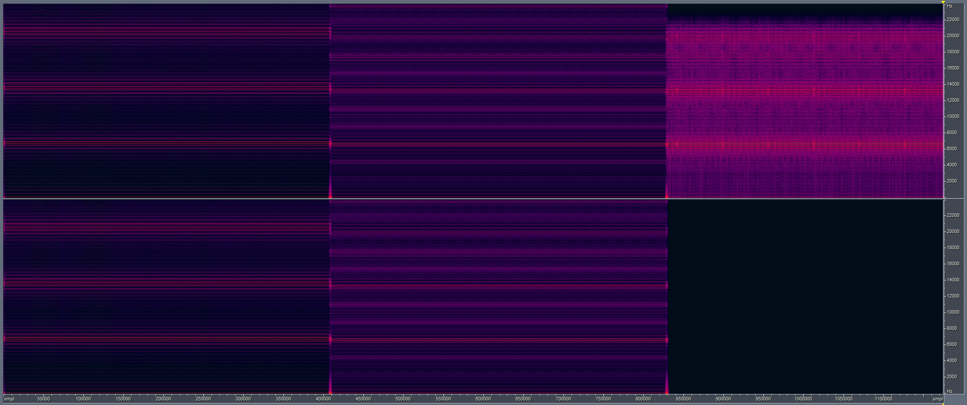

    Погонял разные жесткие тесты AY на своей модели и на Spectaculator 8.0.
    В целом Спектакулятор корректно эмулирует AY, если не считать ошибки с формой огибающей 0x0D, о которой я писал выше.
    А вот качество синтезируемого сигнала оставляет желать лучшего. Видимо, это связано с более грубыми таймингами и внутренним шагом квантования AY. Из-за чего сигнал спектрально в целом не очень чистый, а в жестких тестах так вообще полон лишних гармоник.
    Пример спектрального анализа (слева EmuStudi AY, а посередине Spectaculator, а справа EmuZWin (все еще хуже)).

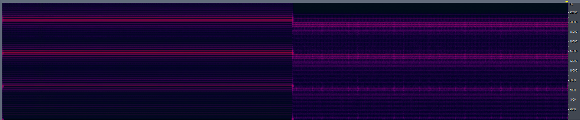

    Сравнил с Unreal Fullscreen 48Гц (который заточен под точную синхронизацию с видео).
    Оказалось, что у него со звуком все тоже грустно. Мало того, что спектр шумный, да еще и видна неравномерность, видимо, связанная с достаточно грубой подгонкой частоты аудио под кадровую развертку.
    Слева EmuStudio AY, справа Unreal Fullscreen 48Гц:

    Что значит "верная"? Эмулировать не сложно, сложно ресэмплировать до 44.1/48кгц так чтобы не было артефактов. С этим у всех проблема. Меньше всего проблем с этим у ayumi.
    Я сам 5 лет назад делал тест и проверял все эмуляторы до которых мог добраться https://zx-pk.ru/threads/32191-emulyatsiya-ay-ym.html
    Результаты: https://docs.google.com/spreadsheets...it?gid=0#gid=0
    У zxtune эмуляция очень хорошая, но у ay_emul - лучше (чище гармоники на маленьких делителях).
    Со спектакулятором8.0 сравниваться вообще плохая идея, там период шумов кривой (но вроде в версии 9.0 есть шанс что исправили), и с гармониками все плохо.
    Про некорректную работу делителя D - не знал, это непериодический делитель, и в музыке неприменим, потому как бы и оставался видимо незамеченным, всем пофиг.
