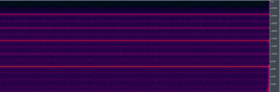

    Сравнил с unrealfix (который на сайте у AAA).
    Ужасный звук. Надеюсь, это связано с тем, что сборка 2008 года, и есть более новые.

    И для полноты картины звук на ZXMAK2:

    Для кучи потестировал, качество биперного звука на разных эмуляторах (на просто меандре 15кГц)
    По порядку идут EmuStudio, Spectaculator 9.0, ZXMAK2, Unreal Fullscreen 48Hz:

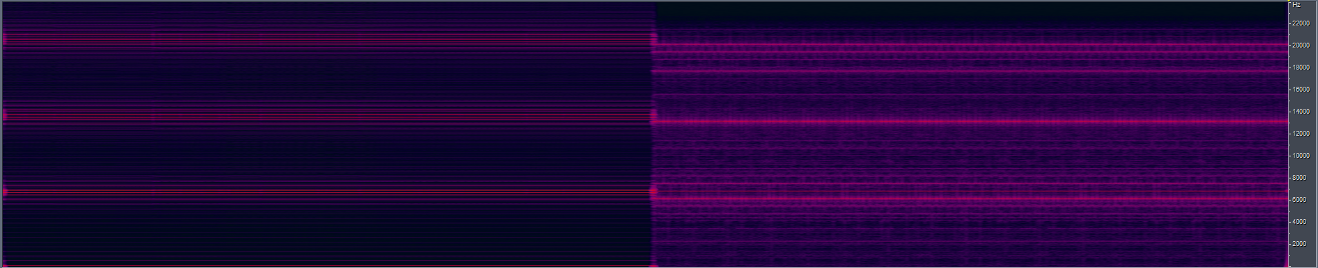

    Потестировал. Пока спектр шумный. Да еще и присутствует СКЛЕЙКА. Видимо это из-за QT.
    Вот она склеечка:
    По видимому, ты подгоняешь звук под видео, добавляя периодически пустые семплы, и получается склейка.
    Спасибо! Что ж, есть куда стремиться Надеюсь, все тесты проводились в одинаковых условиях, и исходные записи нормализованы до одинаковых уровней?
    Когда-то я делал свои тесты, картинка была менее страшной, но сам понимаешь: разные исходные сигналы, разные уровни, разные настройки спектроанализатора в Audition/Audacity...
    А про "склейки" я в курсе, да...
    Разумеется)
    Да чего мучиться, вот этот тест, на котором я тестирую.
    Бери, да проверяй. В режиме Пентагона, разумеется. Нужны правильные тайминги.
