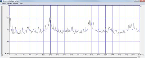

    Очень интересная тема и тест тоже интересный. На моём эмуле получилось так:
Название:	ay 2026-01-05 16-34.jpg
    И сам .wav
    ay 2026-01-05 16-34.rar
    По звуку очень похож на звук от EmuzWin, такое же двухтоновое жужжание и непонятные щелчки. А в ZXMAK2 похоже на стрекотание кузнечика. Который звук более правильный?
    Пока что очень грязно.
    И сам спектр грязный.
    И неравномерный по времени, видны склейки звука.
    Правильный EmuStudio)
    Попробую более широкое окно фильтра.
    Тут фильтр вообще ни при чем. Видно, что сам синтез грязный.
    Если по этому пройтись жестким фильтром, то вместе с помехами, уйдет и весь правильный звук.
    Но если сравнивать из этих двух, то ZXMAK2 конечно на порядок лучше.

    Titus, склейки звука пока не понятно откуда. Возможно, ошибки на счётчиках при переходе на следующий буфер. А в файл сохраняются данные непосредственно из буфера, который передаётся на проигрывание. Есть, над чем поработать.
    А есть такой спектр от железного AY?
    Нет, у меня нет. Но в EmuStudio модель сделанная точно по кристаллу, поэтому это можно считать эталоном) И по спектру видно, что все чисто и равномерно.
    Чтобы звук был хорошим, синтез должен производится на внутренней частоте AY, а именно в случае Спектрума это 3.5МГц / 16 = 218,75кГц. А уже вторым проходом даунсемплиться до частоты микшера Виндовс. Скажем, 48 или 96кГц.
    Любой другой подход, например, синтез сразу на частоте микшера (48кГц) никогда не даст хорошего звука.

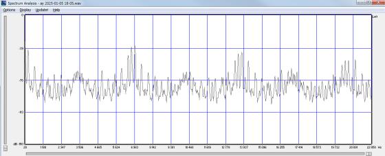

    Так и делаю, весь счёт идёт на частоте 218,75 КГц, и при добавлении в буфер для звуковой карты просто используется окно усреднения шириной в 7 отсчётов. Посмотрю в сторону преобразования 218,75 -> 44,1 КГц. И значения у границ буферов.
    Так получше стало, вроде:
Название:	ay 2026-01-05 18-05.jpg
    ay 2026-01-05 18-05.rar
    Похоже, дело в ресемплинге и граничных значениях.
    Лучше, но еще полно склеек.

    Нашёл ещё проблему. Это не склейки, а выпадения буферов со звуком, когда нет свободного буфера для постановки в очередь воспроизведения. Пока нормальной синхронизации звука нет, всё работает путём выпадения буфера, либо вставки тишины. А вот в файл теперь пишется без выпадений, строго то, что нагенерено в каждом фрейме.
    Лучше. Но все равно видно периодическое набегание какой-то ошибки (раз в 600мс?), ну и альясинга пока многовато.
