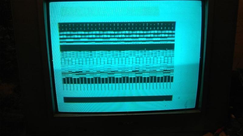

    Собрал, подключил к выходу АV телевизора без пзу картинка идеального матраса все ровно все красиво. Поставил тестовое пзу и тут полная жо... бордюр све также ровный но центральная часть дергается, по завершению теста прочитать не возможно что там на тестил пк.Нажмите на изображение для увеличения.
    видео окончания теста https://disk.yandex.ru/i/WUePSqX6JBE9iA
    Кварц стаи на 14.318 Может кто подскажет что не так ?
    ну уже по картинке видно что ССИ длиннее чем надо... кстати, хвала вашему телевизору что он показал хоть что то :-)
    постоянно идет срыв синхры - телеку очень тяжко... (большинство современных вообще бы не показали ничего !)
    правьте длительность ССИ (впаяйте уже эти два диода и резистор) - изображение чуть сдвинет вправо (левый бордер станет шире), синхронизация по строкам чуть улучшится...
    потом правьте уровень черного - это не блаж - это необходимость - иначе у вас изображение будет вечно серым (бледным) и тоже будет подсрывать синхру...
    (если еще не нашли вот ссыль, все для Ленинграда 1 проверено неоднократно https://zx-pk.ru/threads/34399-razny...=1#post1179419 )
    ну и потом в студию что там тест пишет на экране....
