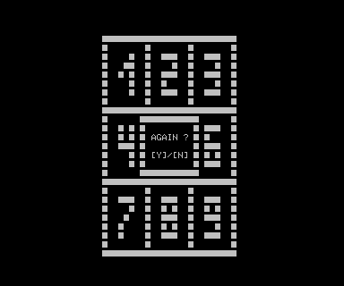

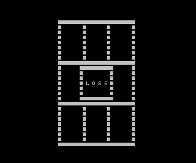

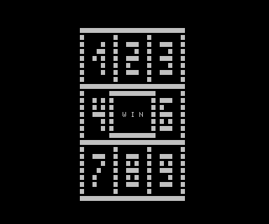

    Lightbulb Brain Teaser
ID:	83945 Нажмите на изображение для увеличения.
ID:	83946 Нажмите на изображение для увеличения.
ID:	83947 Нажмите на изображение для увеличения.
ID:	83948 Нажмите на изображение для увеличения.
    Эта компьютерная игра основана на «BrainTeaser» от Wim Nijland. Выбирайте доступные цифры от «1» до «9», разделяющиеся по методу реагирования на три группы («1-3-7-9», «2-4-6-8» и «5»). Цель — отобразить все цифры, кроме «5». Только следите, чтобы поле полностью не очистилось.
    Исходный код — bt-src.7z
    РК-совместимый файл — bt-rk8.7z
