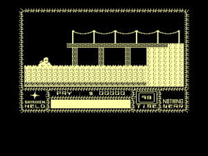

    В этом году я полностью дизассемблировал игру Saboteur 1 для ZX Spectrum -- см. тему https://zx-pk.ru/threads/36215-dizas...-saboteur.html
    На основе этого реверса, я сделал версию для компьютера Вектор-06Ц: сначала написал общий код (распаковка, прерывания), адаптировал игру к экрану Вектора (пока без цвета), и затем сделал адаптацию кода под процессор 8080.
    В результате получилась версия игры, которую я представил на конкурс РЕТРОГРАД 2025.
    До начала конкурса ещё успел добавить звуки.
    В аттаче файл sabot1-retrograd3.rom.zip -- это ROM-файл игры, представленный на конкурс РЕТРОГРАД.
    Управление: стрелки для движения, огонь: Таб ПС ЗБ ВК, в меню работают те же клавиши.
    Также поддерживается Джойстик-П.
    Самоубийство: УС+СС.
    Сейчас я занимаюсь разработкой цветной версии игры.
    Пока в ней слишком много ошибок и глюков, и также её нужно несколько ускорить, поэтому пока её не выкладываю.
    Репо с исходным кодом: https://github.com/nzeemin/vector06c-saboteur1

    Расскажу как я сделал цвет, вдруг кому интересно.
    Рисование одного тайла в этой игре заканчивается тем, что у нас есть буфер тайла в виде восьми байт пикселов, плюс байт атрибутов -- это в оригинале.
    Здесь же вместо байта атрибутов у меня собирается байт "стратегии" вывода тайла, всего стратегий шесть:
    Стратегии записи байта в два плана:
     1. Байт в 1-й план, очистить 2-й план    - blue / black
     2. Очистить 1-й план, байт во 2-й план   - yellow / black
     3. Байт в оба плана                      - red / black
     4. $FF в 1-й план, байт во 2-й план      - red / blue
     5. Байт в 1-й план, $FF во 2-й план      - red / yellow
     6. Байт в 1-й план, инв.байт во 2-й план - blue / yellow
    Можно заметить, что я не добавлял сюда "инверсные" стратегии, потому что того же эффекта можно добиться предварительно инвертировав тайл.
    Дальше, для четырёх цветов рассмотрим какие у нас получаются комбинации (INK/PAPER) и расставим стратегии, учитывая нашу палитру:
    |          | black | blue | yellow | red |
    | black    | --    | 1    | 2      | 3   |
    | blue     | 1     | --   | 6      | 4   |
    | yellow   | 2     | 6    | --     | 5   |
    | red      | 3     | 4    | 5      | --  |
    Дальше остаётся подготовить исходные тайлы, записав в байт атрибутов байт стратегии.
    В игре при рисовании тайла переход на код нужной стратегии выполняется через switch -- по таблице адресов.

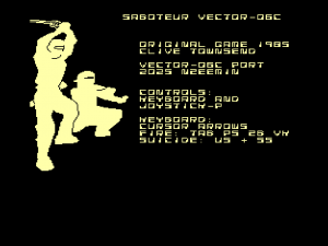

    ROM-файл как формат работы с игрой для меня привычен и удобен.
    ROM-файл не позволит показать заставку, а ведь заставки составляют половину очарования «Спектрума», создавая особую атмосферу при загрузке. Под них даже создан целый портал zxart, и он очень популярен. «Вектор» же этой возможности практически лишён.
    При этом лучшие игры для «Вектора» — Lemmings, T-Rex, Dizzy S, «Железный мир», а также демо вроде SkyNet — создавались для дисков. Да, работа с графикой требует привлечения художников и выходит за рамки проекта одного человека. Но я уверен, что сообщество с радостью поможет — например, можно обратиться к shuran33. Я бы тоже не отказал.
    Для примера я сконвертировал и доработал заставку от Saboteur (spr-файл во вложении).
    SABTITLE.SPR.zip
