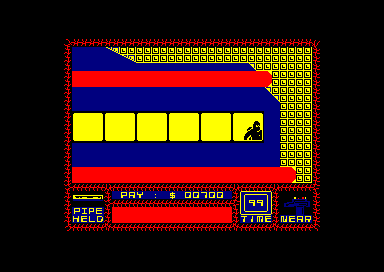

    При раскраске 4х-цветного варианта можно поглядывать на версию для amstrad cpc, правда там больше цветов за счет более более частых прерываний и соответствующих изменений палитры.
    14,289
    202
    1,456
    946 сообщений
    Исходные тайлы не очень приспособлены к 4-цветной версии.
    на amstradCPC - четыре цвета.
