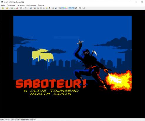

    ROM-файл как формат работы с игрой для меня привычен и удобен.
    ROM-файл не позволит показать заставку, а ведь заставки составляют половину очарования «Спектрума», создавая особую атмосферу при загрузке. Под них даже создан целый портал zxart, и он очень популярен. «Вектор» же этой возможности практически лишён.
    При этом лучшие игры для «Вектора» — Lemmings, T-Rex, Dizzy S, «Железный мир», а также демо вроде SkyNet — создавались для дисков. Да, работа с графикой требует привлечения художников и выходит за рамки проекта одного человека. Но я уверен, что сообщество с радостью поможет — например, можно обратиться к shuran33. Я бы тоже не отказал.
    Для примера я сконвертировал и доработал заставку от Saboteur (spr-файл во вложении).
    SABTITLE.SPR.zip
    Сейчас он всего 19Кбайт, так что и с кассеты можно загрузить на реале.
    На спектруме обычно делают кастрированную версию TAP/TZX для буржуев и SCL/TRD для своих. Потому что в реале никто с магнитофоном маяться в 2025 году не будет, максимум конвертить в wav и грузить с телефона. Причём таких "выродков" - полторы калеки.. Не думаю, что ситуация на Векторе в корне отличается.

    А "Z" намеренно нарисована задом наперед?
