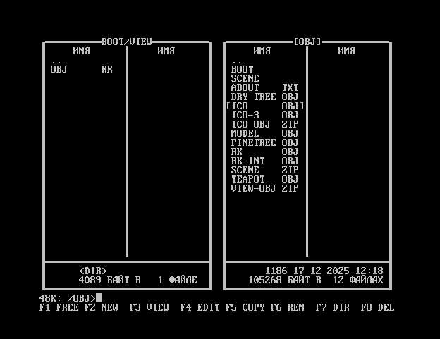

    Так-как оболочка поддерживает просмотр любого файла по клавише F3, предлагаемый архив распаковывается, файл VIEW.RK помещается в директорию /BOOT/ и файл OBJ.RK помещается в директорию /BOOT/VIEW/.
    Теперь в оболочке можно выделить любой OBJ-файл и нажать F3.
    Запустится парсер OBJ-формата с просмотром.

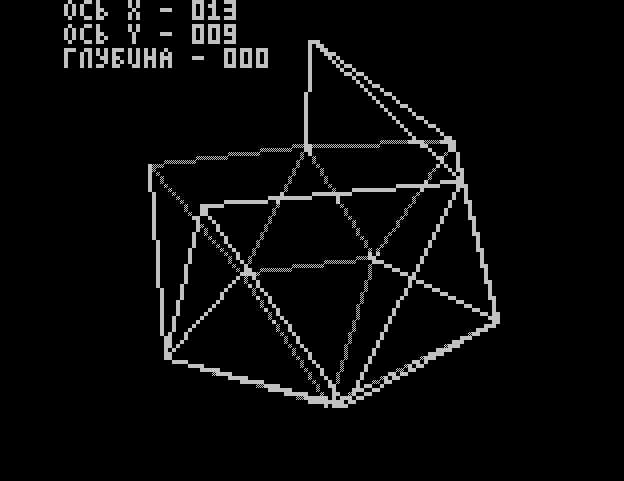

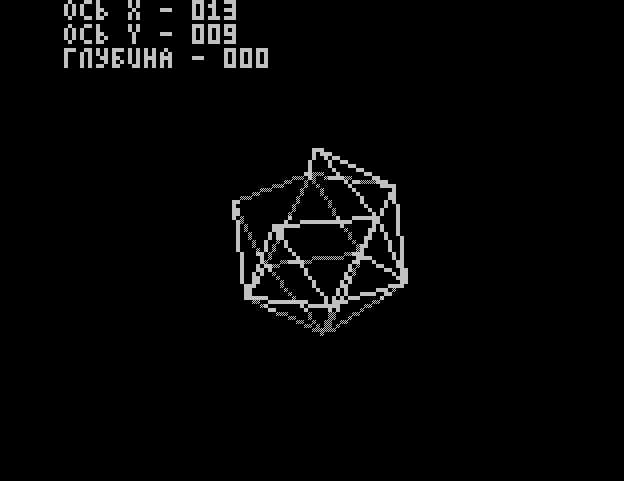

    Управление - то же самое:
    • F2 отключает/включает двойную буферизацию
    • F3 включает трассирование отрисовки линий
    • Курсорные клавиши обеспечивают поворот
    • Клавиша O включает ортогональный вид
    • Клавиша P включает перспективный вид
    • Esc/АР2 - возврат в оболочку
    Однако, теперь доступны некоторые экспериментальные функции:
    • Клавиша F4 включает/отключает скрытые линии
    • Клавиши N [Near] и F [Far] регулируют глубину отсечения по оси Z.
