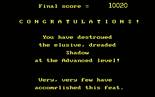

    Цитата Сообщение от yevrowl Посмотреть сообщение
    Собрал данные по оригинальной игровой механике (версия для DOS):
    В версии для DOS две сложности — Novice и Advanced, отличаются только количеством вражеских юнитов.
    в версии Атари 4 уровня сложности
    отличаются вероятно скоростью реакции врагов
    Во всяком случае переменная задается 7 5 3 1
    Shiny, переменная CONSOL(d01f)

    что он тут проверяет я его не понимаю.
    1 start
    2 select
    A loc_25FA:                               ; CODE XREF: init_final_cut-4F2j
    RAM:25FA                 JSR     wait_
    RAM:25FD                 JSR     wait_
    RAM:2600                 JSR     j_init_roll_line
    RAM:2603                 LDA     CONSOL
    RAM:2606                 AND     #1
    RAM:2608                 BEQ     loc_25FA
    RAM:260A
    RAM:260A loc_260A:                               ; CODE XREF: init_final_cut-470j
    RAM:260A                 LDA     CONSOL
    RAM:260D                 AND     #2
    RAM:260F                 BEQ     loc_2614
    RAM:2611                 JMP     loc_267B
    1 start
    2 select
    Mapping почитай.
    bit0=1 клавиша Start не нажата. =0 если нажата.
    Как-то так.
