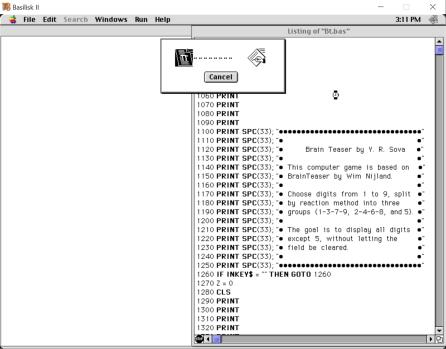

    По неясной причине интерпретируемый код не компилируется...
    В результате долгого ожидания не происходит ничего, иногда создаётся нерабочий исполняемый файл, вызывающий перезагрузку виртуального компьютера.
    Вот исходный код — https://zx-pk.ru/threads/36444-brain...=1#post1221197

    Взял образы с winsite, запустил на Mini vMac MII. хрен его знает, что с палитрами.
    на картинку не влезло, цвет задавался ForeColor i
    Спасибо за дельный совет!

    Деваться было некуда. На Macintosh Repository архивы с нерабочими программами, даже Basilisk II вылетает. Вот и пришлось шарить по сборникам софта. Даже документации не нашлось.
