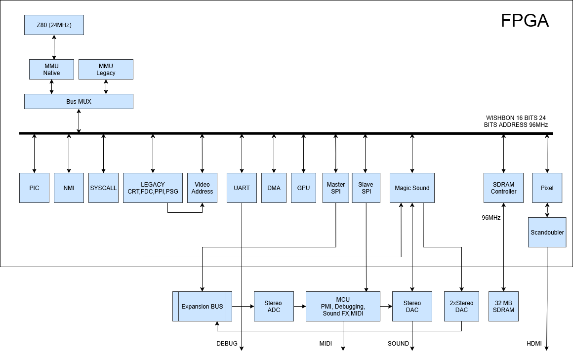

    Напомню, что после окончания разработки на FPGA, печатная плата будет полностью переработана в сторону уменьшения размеров и себестоимости.
    Текущий статус разработки (что готово и работает):
    • SDRAM-контроллер на 16 МБ, работающий на частоте 108 МГц (шина Wishbone платформы будет работать на 54 МГц).
    • Модифицированный видеоконтроллер 6845, позволяющий воспроизводить изображение из буфера до 64 КБ с линейной адресацией.
    • Генератор пикселей, поддерживающий как оригинальный формат Amstrad, так и линейный формат с упрощённой кодировкой цвета.
    • 12-битная палитра, обеспечивающая оригинальные режимы CPC, а также палитру MSX+ (RGB, YJK).
    • Скалер и вывод HDMI.
    • Арбитр системной шины, на которой находится микропроцессор и специальное отладочное устройство. Оно позволяет удалённо исполнять программы с режимом отладки: точки останова, пошаговое выполнение, инспекция выводов процессора.
    • Нативный менеджер памяти, позволяющий управлять памятью как четырьмя слотами по 4 МБ, управляемыми отдельным маппером.
    • Устройство UART Bridge, предназначенное для связи с будущим PMI-контроллером, но на этапе разработки используется для связи с хост-платформой для удалённой разработки.

    Архитектура платформы схематично изображена на рисунке ниже.
    Пояснение к схеме: Устройства типа PIC, IPC, NMI — это простейшие механизмы на основе регистров и триггеров, предназначенные для быстрого детектирования источника прерываний или сообщений. Фактически, это механизм ускорения работы процессора не за счёт повышения тактовой частоты, а за счёт минимизации расходов на опрос периферии, проверку флагов и активное ожидание. Это, кстати, результат наблюдений за работой Aleste 520EX — анализ её «узких мест» показал, где процессор тратит много ресурсов на рутину, которую можно упростить добавлением одного считываемого регистра.
