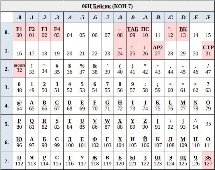

    В бейсике же кодировка подобная аскии , только добавлены символы псевдографики. Где найти кодовую таблицу кодировки символов Бейсика?
    Последний раз редактировалось aGGreSSor; 04.01.2026 в 13:13.

    aGGreSSor, свой шрифт буду делать с кодировкой аскии.
