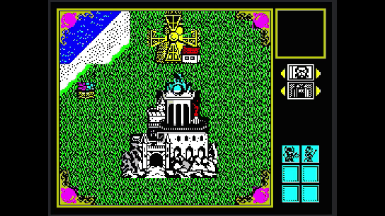

    Работы над проектом начались в феврале 2025 года. Ветка доступна на git.
    Всё началось с общения во внутреннем чате. Рома (Beaver) предложил — я поддержал. На руках были готовые арты от ЛД (Dragon Lord’а) и Snake’а
    , и возник вопрос: а почему бы не попробовать использовать эти арты для создания хорошей игры по мотивам «Героев» и «Страны мифов».
    Графика планировалась исключительно цветная. Так как опыта работы с цветом у меня нет, решил написать людям, с кем ещё не испорчены отношения. По итогу откликнулся только один — и то потом молча ушёл… но затык, собственно, не в них, а в моих требованиях и хотелках к конечному результату (наверное).
    Параллельно начались эксперименты, фейкшоты — как могло бы всё это выглядеть на практике, и это вылилось в такие арты.
    Потихоньку начал перерисовывать героя из HoMM3, и вот что из этого вышло:
    Так как готового ничего не нашлось, пришлось засучить рукава и нарисовать курсор,
    а после — и всю остальную графику с нуля, отталкиваясь от ранее озвученного.

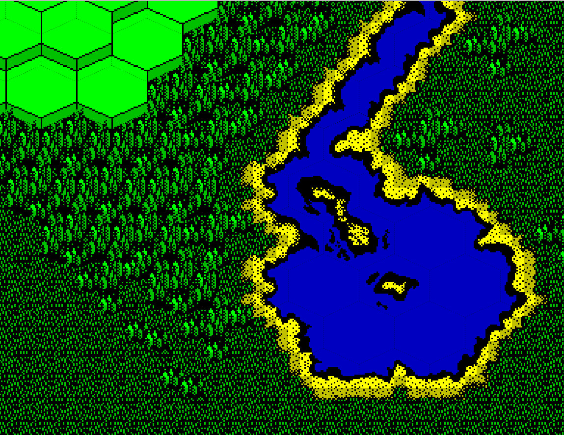

    Когда набралось достаточно контента, был написан рендер на основе тайлов из DDD и некоторых наработок Torn Metal.
    Собрал первый видосик, чтобы показать, что имеем на руках.
    Поле боя хочется сделать больше, чем в «Стране мифов», но так, чтобы при этом можно было уместить всю необходимую информацию.

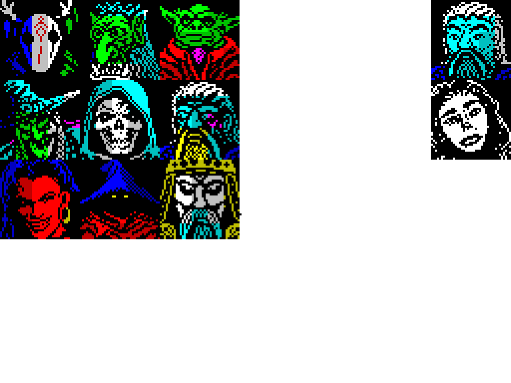

    Предметы:
    Персонажи (не окончательно):

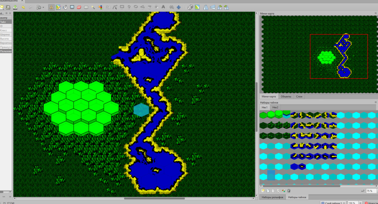

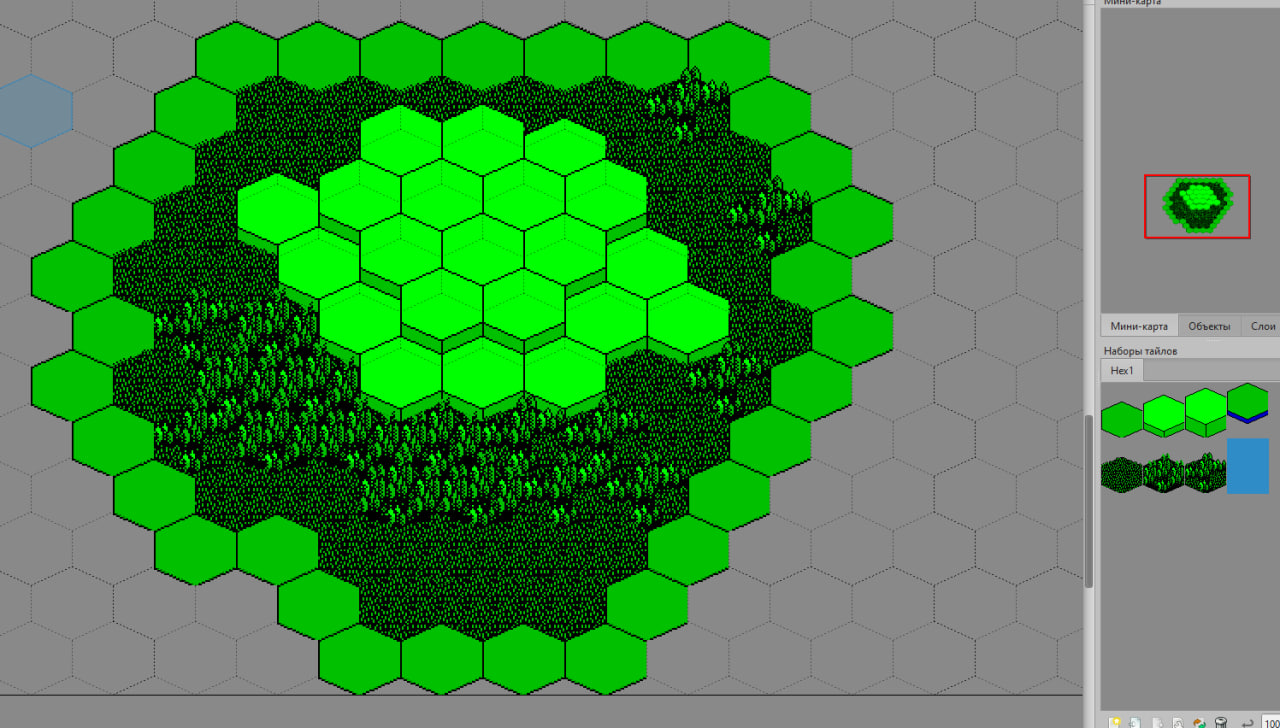

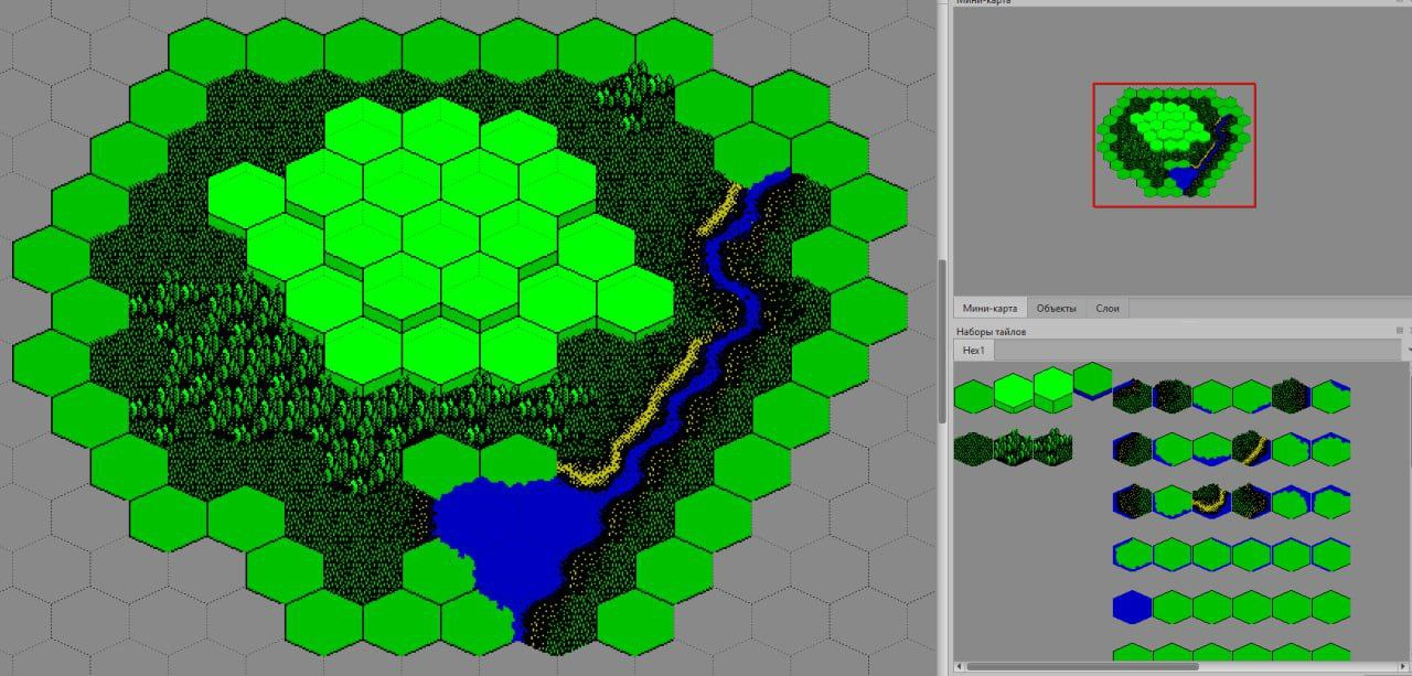

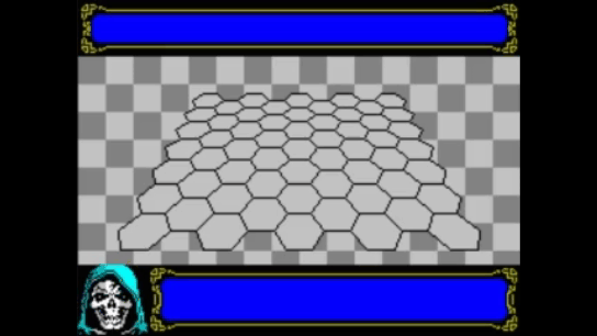

    Где-то по пути возникла мысль: а что если… И я решил поэкспериментировать — отказаться полностью от классических тайлов и перейти на гексагональные, приблизив игру больше к настольной. Никогда не любил идти по пути голого копирования, поэтому захотелось привнести что-то новое и интересное.
    Выкинув старую графику тайлов, начал рисовать и экспериментировать, искать ответы на вопросы: каким должен быть размер шестигранников, как в них нарисовать цветную графику в 6912 и так далее.
    Процесс рисования:
    Эксперименты, эксперименты, эксперименты с визуалом:
    Также никуда не делись неисследованные гексагоны и вопрос, как они могут выглядеть.

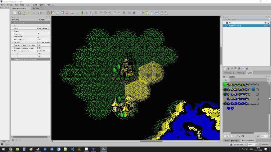

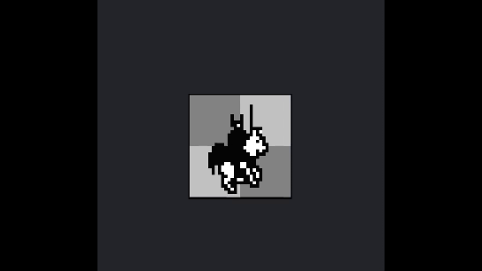

    В процессе пришлось немного доработать эмулятор до редактора спрайтов, который я планировал ещё со времён TM. Коротко о нём:
    Основная идея: загрузить PNG — редактор разбивает изображение на пиксели, атрибуты и формирует маску. Далее можно переключиться в режим 6912, чтобы увидеть все неточности рисования и сразу исправить их прямо в редакторе.
    Следующий этап — нарезка спрайтов нужного размера. В каждом отдельном спрайте можно сформировать области свойств, задав для них размер, имя, тип и само значение.
    При экспорте выбранных спрайтов на выходе получаем JSON, описывающий спрайт со свойствами, и три бинарных файла: пиксели, атрибуты и маска. Далее с помощью Python (зависит от формата спрайта при экспорте) файлы конвертируются в исходный бинарный формат для встраивания в проект.

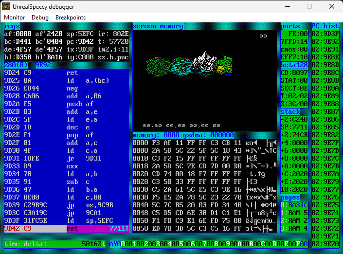

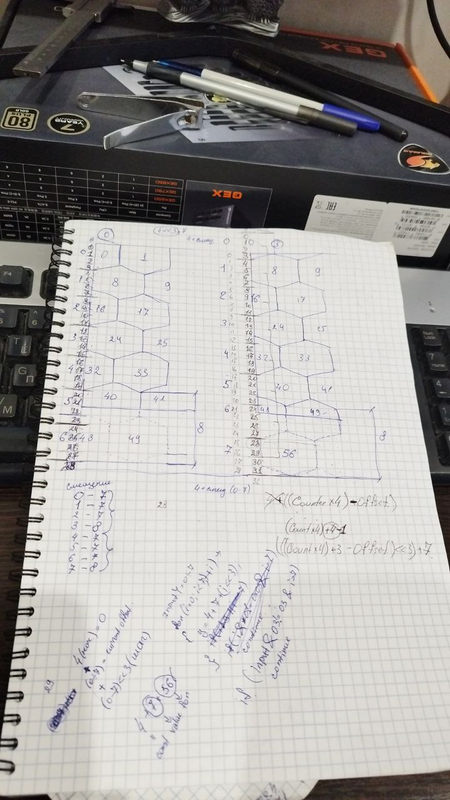

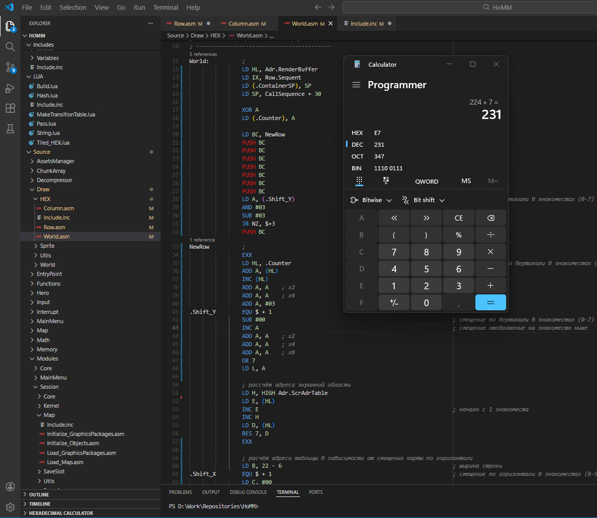

    Текущие задачи — написание рендера гексагонов. Всё залито в репозиторий (ветка HEX). Видно полный тайминг вывода одного гексагона полностью и частично обрезанного. Можно предположить, что отрисовка такой графики займёт достаточно времени, но это нормально для 3,5 МГц и выше.

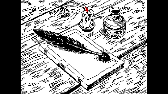

    Ну и напоследок — скетч. Не думаю, что он останется, но на память — почему бы и нет?

    Мне тоже приходилось плясать, не знал, с какой стороны подступиться, так как не было наглядных референсов.
    Полез на Pinterest искать шестиугольники, пробовать их адаптировать под 6912 и минимальный клешинг.
    В итоге пришёл к такому виду гексагона:
    • Красный — вывод с маской + опциональное закрашивание атрибутов
    • Синий — рисуется без маски, но атрибуты всегда применяются
    • Бирюзовый — рисуется без маски, края просто чёрный ink
    • Жёлтый — не обновляется
