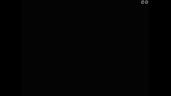

    Текущие задачи — написание рендера гексагонов. Всё залито в репозиторий (ветка HEX). Видно полный тайминг вывода одного гексагона полностью и частично обрезанного. Можно предположить, что отрисовка такой графики займёт достаточно времени, но это нормально для 3,5 МГц и выше.

    Полез на Pinterest искать шестиугольники, пробовать их адаптировать под 6912 и минимальный клешинг.
    В итоге пришёл к такому виду гексагона:
    • Красный — вывод с маской + опциональное закрашивание атрибутов
    • Синий — рисуется без маски, но атрибуты всегда применяются
    • Бирюзовый — рисуется без маски, края просто чёрный ink
    • Жёлтый — не обновляется
