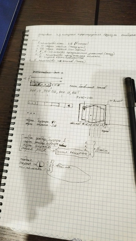

    Display List для гекс-рендера
    Хочу описать одну архитектурную идею, к которой я пришёл при оптимизации рендера гексагональной карты.
    Текущая реализация:
    В рендере карты есть несколько проходов:
    - отрисовка гексов;
    - туман войны;
    - эффекты;
    - обновление экрана.
    При этом все они проходят по одним и тем же гексам и тем же маршрутами, но каждый раз:
    - заново считают экранные координаты;
    - заново обходят карту;
    - держат много временных значений в регистрах.
    Это работает, но не быстро и не очень эффективно.
    Идея
    Разделить процесс на два этапа:
    Генерация списка — выполняется редко (например, при скролле или других событиях).
    Исполнение списка — выполняется каждый кадр.
    Вместо того чтобы каждый проход сам обходил карту, я один раз формирую линейный список того, что нужно отрисовать.
    По сути — простой software display list.
    Как выглядит список
    Список — это массив (или стек) записей, по одной на каждый видимый гекс.
    В каждой записи хранится:
    - индекс обрабатываемого гексагона в рендер-буфере (0–39);
    - номер строки начала рисования (0–191);
    - количество рисуемых колонок гексагона (0–5).
    Такой список даёт несколько преимуществ:
    - порядок элементов уже правильный (сверху вниз);
    - в будущем можно добавить сортировку по оси Y для спрайтов;
    - длина списка фиксирована;
    - внутри прохода нет ветвлений (не обновляемые гексагоны просто не попадают в список).
    Генерация списка
    Этот этап выполняется:
    - при изменении положения видимой области карты;
    - при анимации гексагона;
    - при игровых событиях, влияющих на состояние гексагона.
    То есть список пересобирается только тогда, когда это действительно нужно.
    Использование списка
    Каждый проход рендера просто:
    - берёт готовый список;
    - линейно по нему проходит;
    - делает своё грязное дело.
    Например:
    один проход рисует гексы;
    другой — эффекты;
    третий — туман войны.
    Никаких повторных расчётов — только чтение уже подготовленных данных.
    Задел на будущее
    Пока список содержит только гексы, но формат легко расширяется:
    - можно добавить тип записи (гекс, спрайт, эффект);
    - смешивать разные элементы в одном списке;
    - рисовать всё одним проходом сверху вниз.
    Даже если до этого не дойдёт, текущая реализация уже даёт ощутимый выигрыш.
    Итог:
    Исключается многократный обхода карты в пользу одного подготовленного списка.
    Это упростило код, сделало его более читабельным, снизило нагрузку и сделало рендер более контролируемым.
    По сути — простой display list без лишней магии, который хорошо ложится на ограниченное железо.
