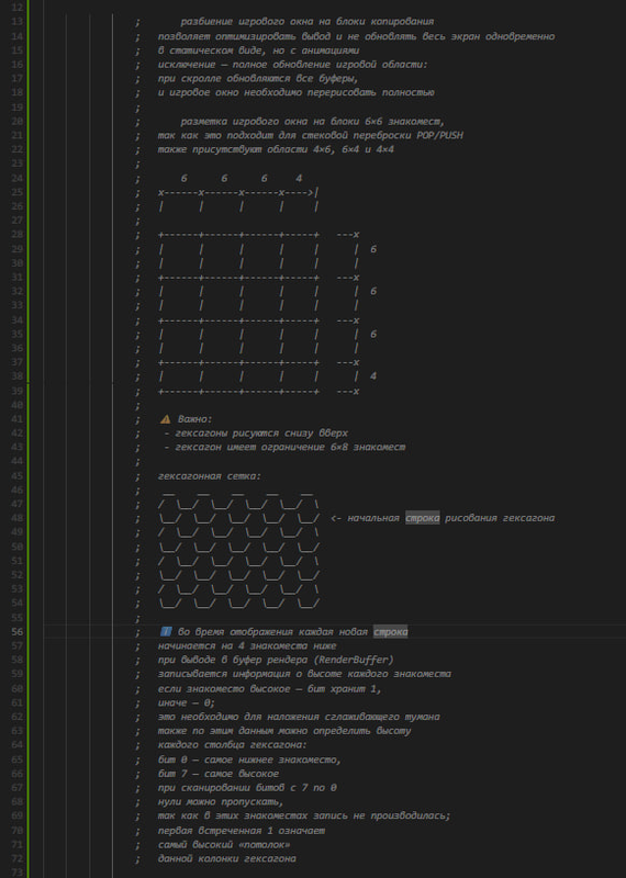

    Но вот насчёт копирования из основного в теневой экран решил разбить на блоки:
    Разбиение игрового окна на блоки копирования позволяет оптимизировать вывод и не обновлять весь экран одновременно в статическом виде. С анимациями есть исключение — требуется полное обновление игровой области:
    При скролле обновляются все буферы, и игровое окно необходимо перерисовать полностью.
    Игровое окно размечено на блоки 6×6 знакомест, так как это подходит для стековой переброски POP/PUSH. Также присутствуют области 4×6, 6×4 и 4×4.
    ℹ️ Во время отображения каждая новая строка начинается на 4 знакоместа ниже. При выводе в буфер рендера (RenderBuffer) записывается информация о высоте каждого знакоместа: если знакоместо высокое — бит хранит 1, иначе — 0.
    Эти данные необходимы для:
    наложения сглаживающего тумана,
    определения высоты структуры столбца гексагона.
    Структура столбца гексагона:
    бит 7 — самое нижнее знакоместо,
    бит 0 — самое высокое.
    При сканировании битов с 7 по 0 (LSB → MSB) ищем первый встречающийся включённый бит — номер бита обозначает высоту данной колонки гексагона.
