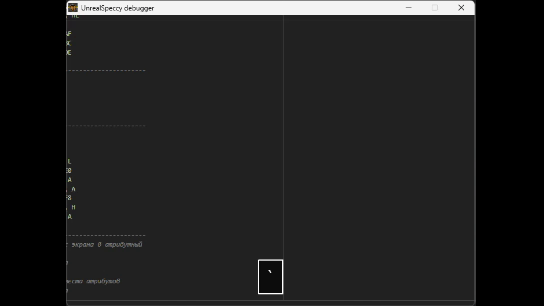

    Потихоньку начинают проявляться очертания новой функции анализа изменённых screen block'ов игрового экрана (22x22 знакоместа) с последующим их обновлением через стек. Она, конечно, пока далека от рабочего состояния, но уже позволяет немного понять, как анализируются данные каждого готового фрейма перед тем, как он отправляется в основной экран.
    Использовал INC (HL), чтобы потом визуально видеть счётчик того, какие screen block'и должны копироваться.
    Это, конечно, не финальная версия, но в итоге выглядеть будет примерно так.
    Обращу внимание на то, о чём писал ранее: разные высоты в гексагонах, привязанные к знакоместам. Именно эта логика и закладывалась в идею — чтобы сквозь туман проглядывали знакоместа графики гексагонов.
    Добавим сюда ещё мерцающую анимацию на неизведанных гексах.
    P.S. Если честно, я бы ещё поработал над картинкой и подумал, как придать объём на мягких переходах видимых гексагонах. Накладываться всё будет через OR, то есть без маски — возможно, получится как-то добиться ощущения объёма…
