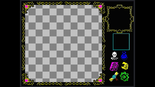

    Как я и рассказывал ранее, игровое окно разбито на 16 блоков копирования. Визуально это можно увидеть в области миникарты (справа сверху): там отображается сетка цифр 4×4. Цифра, отличная от нуля, означает, что соответствующий блок игрового окна должен быть обновлён.
    Прикрутил переброску из теневого экрана — мерцание пропало, но вылез один нюанс (как всегда ������): переброска стеком в теневой экран не укладывается во фрейм, и при включённых прерываниях иногда пролетает порча экрана. Посмотрим, что с этим можно будет придумать позже. Плюс осталось ещё пару ToDo на исправление багов обновления гексагонов, которые тоже аффектят и дропают FPS.
    В целом картинка сейчас вполне ожидаемая. Как и говорил ранее, в статическом режиме (без скроллинга) FPS будет более-менее нормальным, а со скроллом результат примерно такой и предполагался.
    P.S. Не стал перезаписывать видео, дабы показать процесс как он есть.
    Собственно, ковыряюсь с UI игрового мира и параллельно пишу под это универсальный вывод спрайтов — с опциональной отрисовкой.
    P.S. Что, зря я для себя инструмент писал?!
    Сам себя не похвалишь — никто не похвалит (С)
