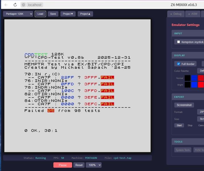

    По умолчанию ZX-M8XXX эмулятор на javascript
    С Новым годом!
    Встречайте первый блин комом
    https://github.com/Bedazzle/ZX-M8XXX

    Круто, молодец) Долго делал?
    Внешне интерфейс мне нравится. Код такой себе. Медленный. Много ифов, функций. На Джаваскрипте это медленно. Флаг переполнения можно без таблиц быстрее посчитать, и полуперенос. На полную 700 кадров в секунду в браузере на моей машине - это круто, уровень ZXMAK. Но это медленно. Можно быстрее, если поработать с кодом.
    usr0 на Пентагоне приводит к зависанию, нажатие на Ентер по завершению программы, загруженной загрузчиком из меню Пентагона - тоже.
    HALT на реальном процессоре не так работает. Ну это я в коде увидел... Просто на глаза попалось. На реале после HALT процессор постоянно вычитывает следующий байт, но ничего не делает, пока не поймает прерывание. У вас он сам HALT постоянно читает. Впрочем, не критично.
    В остальное не вникал. Удачного допиливания... -)
