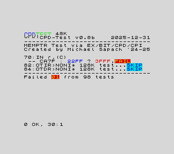

    02.05.2015
    г. Таллин, Эстония
    1,697
    305
    226
    160 сообщений
    Цитата Сообщение от cafedead Посмотреть сообщение
    Стало лучше, но надо подпилить.
ID:	83478 Нажмите на изображение для увеличения.

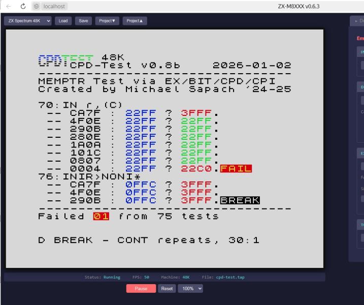

    24.07.2018
    96
    36
    51
    36 сообщений
                    case 0x40: this.b = this.inPort(this.bc); this.f = (this.f & this.FLAG_C) | this.sz53pTable[this.b]; this.memptr = (this.bc + 1) & 0xffff; this.tStates += 12; break; // IN B,(C)
    Очередность действий не та... В MEMPTR должно попадать не значение BC + 1 как таковое, а адрес, который выкладывается на шине для чтения порта, который затем инкрементируется. А тут вы в B прочитали значение из порта, и в BC уже не то, что нужно для занесения в MEMPTR.
    Вот, косячат только IN B,(C) и IN C,(C).
