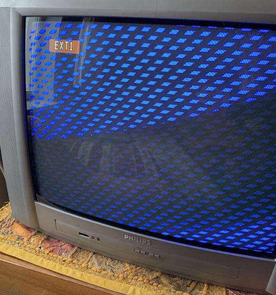

    Спаял Ленинград-1.
    Импортные и наши м/с.
    По методичке сделал привязку черного, укорачивание строчного синхроимпульса на АГ3,
    Осциллографом посмотрел по методичке 90ых годов - вроде все красиво.
    Но на телике что-то странное.
    Подключаю через SCART к цветному ТВ.
    Видео

    Что можно сделать для нормальной работы спека?
    Куда смотреть и копать?

    впечатление такое что на скарте RGB либо не открывается (на 16 ногу скарта открываюшее напряжение приходит?) либо в этом телике RGB просто нет (попадались и такие). либо резисторы в цепях RGB на плате не тех номиналов. что с размахом сигналов RGB на плате с подключенным к ТВ скартом?
    опять же - можно вместо чистой синхры подать на скарт композитный сигнал - посмотреть хотя бы ч/б картинка проходит?

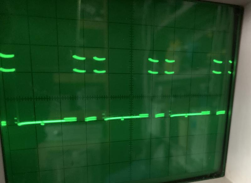

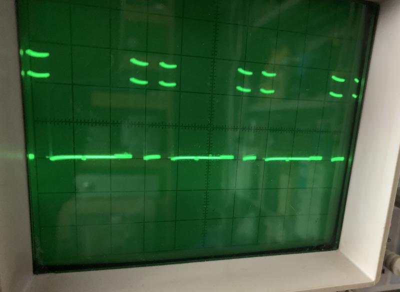

    Заменил КП11 DD36, КП11х2 DD30,DD31. Подключил к ТВ. Ниже скрин.
    RGBSync так же на скринах ниже. Что-то по-прежнему не то.
    1 деление = 1вольт.

    суля по картинке - что-то не так с времянками синхры. надо смотреть что там, лучше отдельно строки и отдельно кадры.

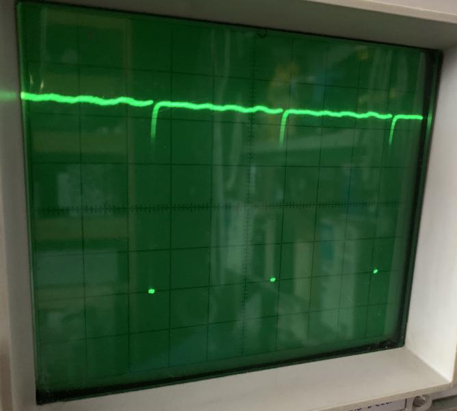

    Не было кадровой.
    Заменил DD8 (TM2), появилась.
    Строчная 13DD11, 1деление = 5микросекунд
    Кадровая 12DD11, 1деление = 1милисекунда
    Сейчас на экране так

    Если на 8DD40 правильная длительность, около 45мкс, то зачем укорачивать.
    Просто подаем напрямую на 13DD11 и все.
    Но проблема остается.

    не длительность а период. и он правильный только с точки зрения логики DD40 - т.е. она не дохлая. правильный период - примерно 64мкс, а укорачивать нужно длительность (время в течение которого сигнал находится в лог. 0) - хотя на ЭЛТ телевизоре возможно и так работать будет. по поводу времянок - тут такое дело - аналоговые осциллографы могут со временем плыть, и показывать неправильное время на клетку. но тут судя по всему не тот случай. надо начинать от кварца и смотреть дальше что происходит - впечатление такое что кварц выдает около 17МГц вместо 14.
