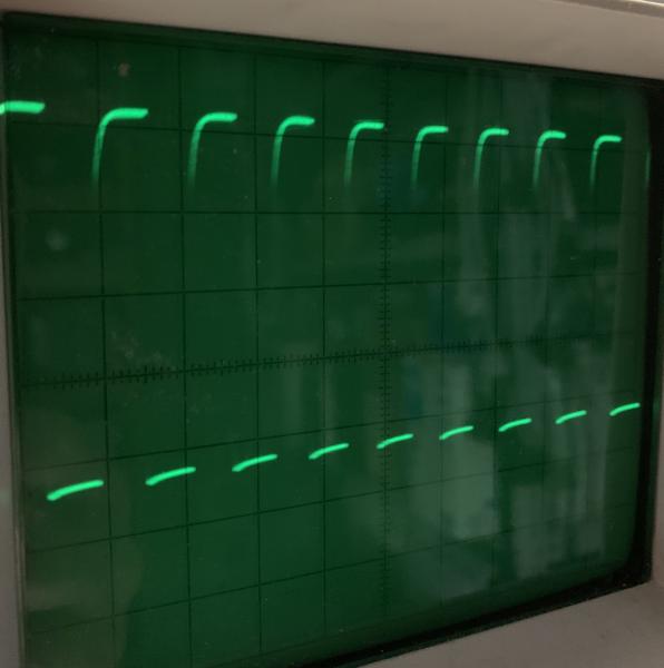

    Не было кадровой.
    Заменил DD8 (TM2), появилась.
    Строчная 13DD11, 1деление = 5микросекунд
    Кадровая 12DD11, 1деление = 1милисекунда
    Сейчас на экране так

    это одна и та же картинка. впрочем неважно - частота на ней в 4-5 раз больше чем надо (в зависимости от того кадры это или строки)
    период строчной синхры должен быть 64мкс, кадровой - 20мс. плюс/минус чуть-чуть.

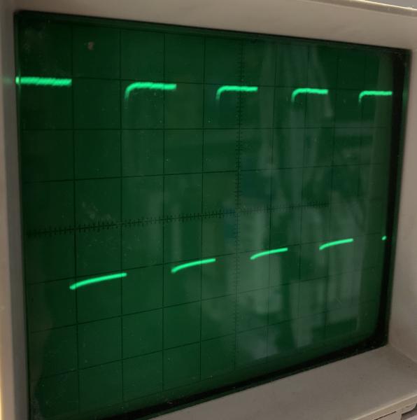

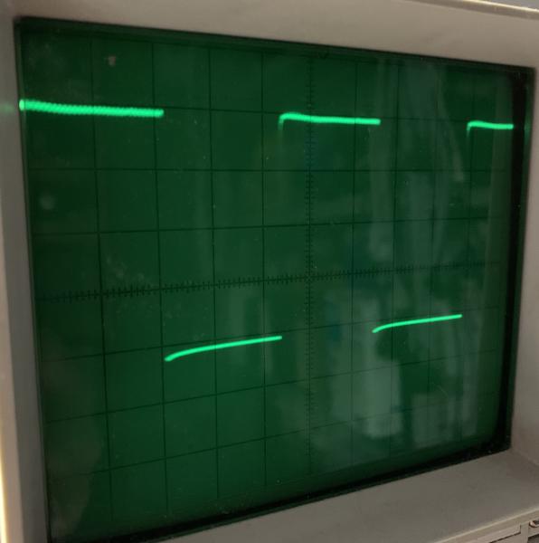

    Да, виноват, проглядел.
    Это строчная. 1деление = 5микросекунд
    Это кадровая. 1деление = 1милисекунда

    частота строчной синхры в 4 раза больше чем надо.
    на 9-11 ногах DD40 сигналы есть?
    кадровую не видно, надо чтобы на экране хотя бы 2 импульса было.

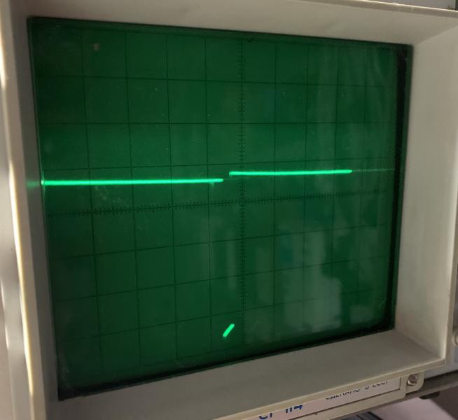

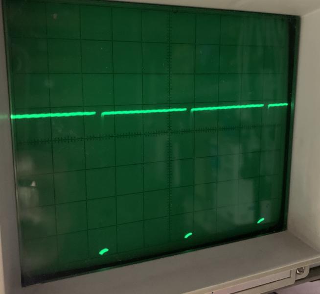

    Кадровая. 5мс/дел
    Сигналы на DD40 есть. Соответственно 9-10-11. 10мкс/дел
