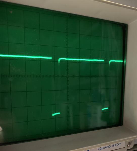

    Сигналы на DD40 есть. Соответственно 9-10-11. 10мкс/дел
    а на 8 ноге? в том же масштабе, чтобы исключить глюк осциллографа. по этим картинкам период должен быть где-то 45мкс, а на предыдущих 16... тут либо осциллограф врет с времянками либо DD40 того...

    8ая нога DD40.
    10мкс/дел
    SN74ALS10AN
    Может ее, того, заменить на нашу?

    8ая нога DD40.
    10мкс/дел
    SN74ALS10AN
    ну на этой картинке все вроде правильно, примерно 45мкс
    если на 13 ноге DD11 не то же самое - то разбираться почему. возможно что-то с доработкой по укорачиванию синхроимпульса...

    Если на 8DD40 правильная длительность, около 45мкс, то зачем укорачивать.
    Просто подаем напрямую на 13DD11 и все.
    Но проблема остается.
    не длительность а период. и он правильный только с точки зрения логики DD40 - т.е. она не дохлая. правильный период - примерно 64мкс, а укорачивать нужно длительность (время в течение которого сигнал находится в лог. 0) - хотя на ЭЛТ телевизоре возможно и так работать будет. по поводу времянок - тут такое дело - аналоговые осциллографы могут со временем плыть, и показывать неправильное время на клетку. но тут судя по всему не тот случай. надо начинать от кварца и смотреть дальше что происходит - впечатление такое что кварц выдает около 17МГц вместо 14.
