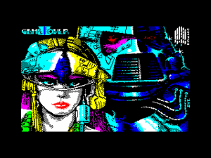

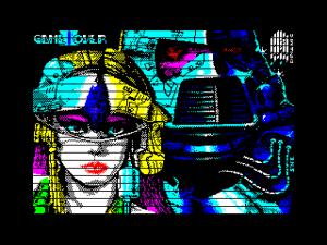

    Добавлена поддержка экранных файлов ZX Spectrum (расширение SCR, можно сразу заливать скачанные с сайтов/сохраненные конвертерами файлы), упакованные SCR программа тоже понимает. Опционально возможен вывод в ч/б виде, только данные пикселов без атрибутов. Для удобства просмотра введен настраиваемый параметр "растягивания" по вертикали путем вставки пустых линий на границах атрибутных строк (от нуля до трех). Не всем понравится, поэтому дефолтно параметр = 0, меняется вводом нового на запросы программы. Как это выглядит - демонстрация ниже. Обновленная текущая версия 2.58 вместе с обновленным описанием в первом посте
