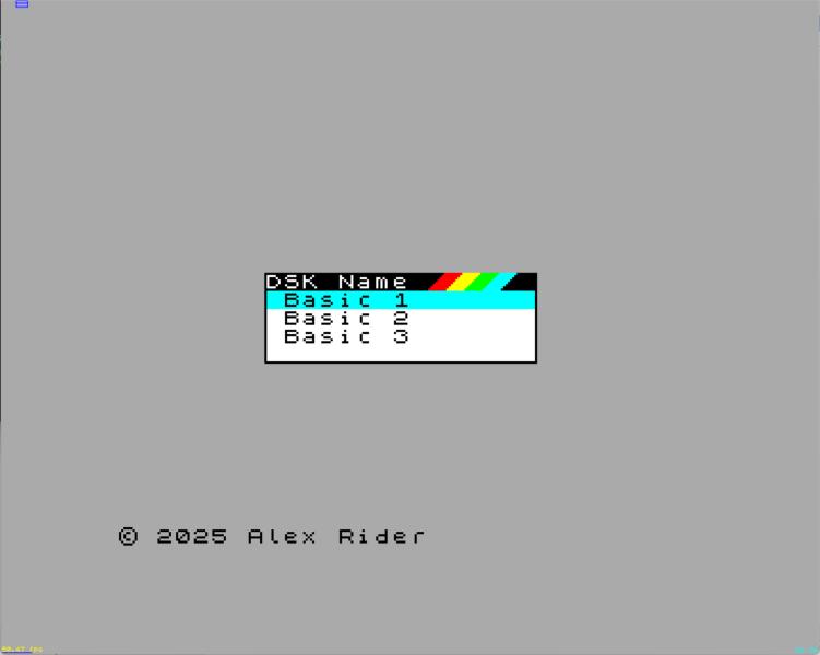

    Запилил очередной никому, кроме меня, не нужный boot. Косплеит меню Spectrum 128K и Tolly boot. В отличие от последнего, заргружает большие BASIC-файлы и показывает в заголовке название дискеты. Возможно, прикручу длинные имена еще, особенно, если это кому-то будут интересно.

    Alex Rider, длинные имена нужны. И копирайт визуально лучше смотрелся бы по центру, имхо.
    Ну, про длинные имена я в раздумьях. А копирайт сделан по образу оригинального 128-го меню, только что он там длиннее значительно, поэтому смотрится гармоничнее. Тоже подумаю. Возможно, сделаю копирайт такой же черной полосой чтобы было как в меню калькулятора в 128К.

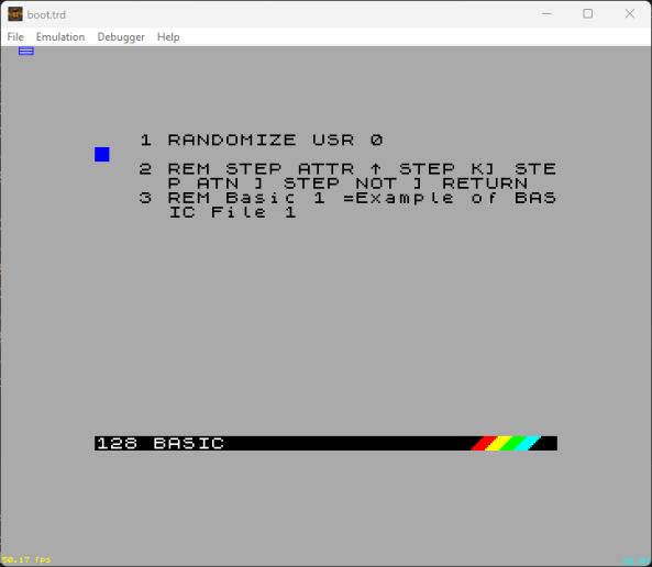

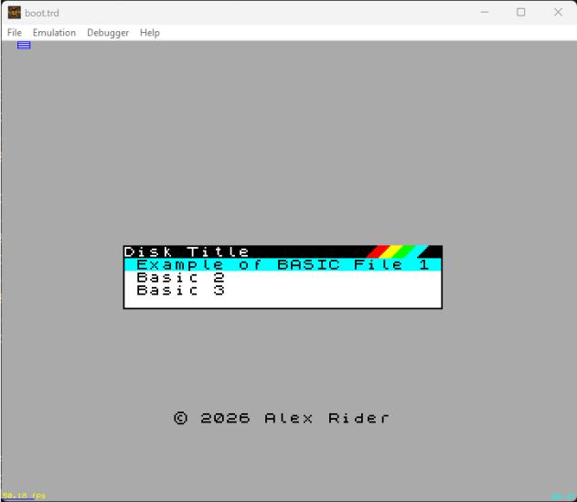

    Для своих сборников сделал фичу, которой не хватало: длинные имена файлов. Реализовано как набор REM-строк (по одному имени в строке) начиная со строки 3 в boot.B чтобы можно было редактировать прямо на реале. Формат строки:
    REM filename=long file name
    filename (до =, имя файла в каталоге без расширения) обязательно 8 символов с пробелами в конце если надо. Максимальная длина - 28 символов.

    Русский шрифт не планируются, ибо русских игр, которые можно записать на дискету в сборник, не прям чтобы густо, а делать геморрно. dirsys и другие каталоги тоже не планируются.
    Коли ширина меню теперь динамическая, поддержал 11-символьное имя диска. Заодно меню стало поуже и покрасимше когда имя диска короткое, а длинных имен файлов нет.
    Обнова в первом посте
