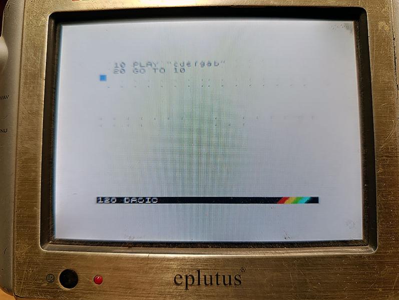

    Добрый день.
    Занимаюсь клоном Таганрог-128.
    Машинка изначально достаточно универсальна может быть сконфигурирована как 48к, так 128к.
    В общем то запуск произведен, были проведены некоторые улучшения/дополнения - АУшка/DivMMC.
    В дальнейшем планируется установка FDD/IDE (NEMO).
    Собссно в чем вопрос при прогоне Теста 4.30 получаю ошибку регенерации ОЗУ :
    Page: 4 wr #e5 rd #0b
    Page: 6 wr #33 RD #23
    (из двух прогонов значения одинаковые)
    При том что тест ПЗУ Феликса Князева от 1997г. - за несколько циклов ошибок не находит.
    И еще пишет порт #FE неисправен - хотя клава, бордюр, beeper, маф. все работает.
    PS: не все проги рассчитанные на 128 запускаются с ДИВа.
    Будут какие нить мысли по этому поводу?
    PPS: в 128 ВАСИКе проявляется вот такой глюк
    Будут какие нить мысли по этому поводу ?
    в оригинале он бейсик128 отключает.
    комп стартует в режиме бейсик48, но с открытым портом #7ffd
    divmmc эмулирует trdos, придётся что-то одно - отключать.
    Это понятно, он будет физически сниматься - или DIV или BDI.
