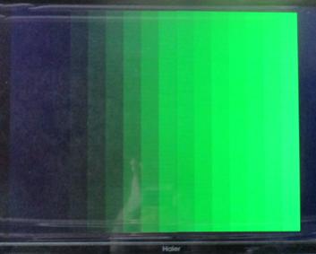

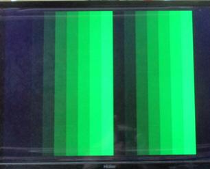

    Всегда размышлял, почему у Вектора такое ограничение, всего 256 возможных цвета...
    Нет, аппаратно 8 бит ЦАП дают 256 вариантов, и это понятно...
    Но, у Вектора ведь развёртка 50 кадров в секунду, а если менять палитру через кадр, то можно получить больше 256 вариантов цвета, так как каждый пиксель будет одновременно отображаться двумя разными цветами, а глаз этого замечать не будет, будет видеть что-то среднее.
    Вот сейчас попробовал.
    У зелёного цвета (для примера) у Вектора 3 бита, а значит 7 градаций.
    В тесте отображаем вертикальные полосы с номерами цвета от 0 до 15 - два раза по 7 градаций.
    При нажатии одной из системных клавиш (УС, СС, Рус/Lat) для одной половины цветов назначаем чёрный цвет, а для второй половины - ярко зелёный.
    И получаем 13-14 градаций зелёного.
    Понятно, что практического применения этому нет, но просто для прикола.
    В эмуляторах этого эффекта не получается, но на экране телевизора мерцания нет, просто градации цвета.
    Еще как глаз будет замечать мерцание. Этот эффект используется на всех платформах, и на Спектруме называется 'гигаскрин'.
    Зависит от эмулятора.
    Если не компьютере стоит развертка кратная 50Гц, например, 50, 100, 150 и т.д., и эмулятор написан качественно, то будет точно такое же мерцание, как и на реале.

    Значит зависит от телевизора, будет мерцание или нет.
    На телевизоре, с которого сделано фото, мерцания не видно.
    Скорее всего на конкретном телевизоре долгое послесвечение.
    Сочетание качеств люминофора и яркости луча, который его 'зажигает'.
    В основном, даже на ЭЛТ-мониторах такое мерцание заметно.
    А на LCD тем более.
