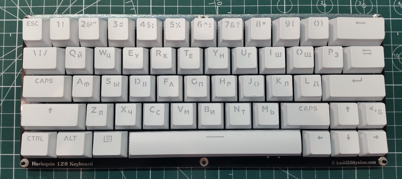

    В последнее время среди "спектумистов" стало очень популярно собирать различные клавиатуры, используя механические клавиши - "свитчи" формата Cherry. К своему стыду, до сих пор не собрал себе такую клавиатуру, но сегодня мы этот вопрос закроем.

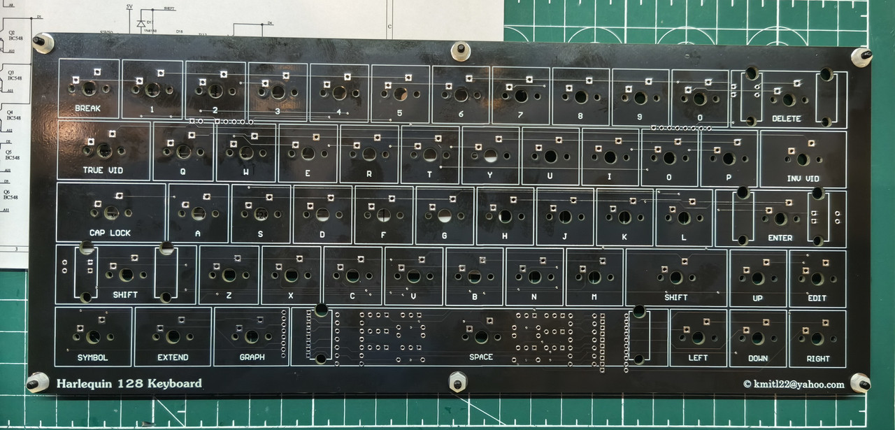

    Достаточно долго искал плату клавиатуры с раскладкой, которая бы меня устраивала. Обязательное условие - курсорный джойстик как на PC-клавиатурах и минимальные размеры.

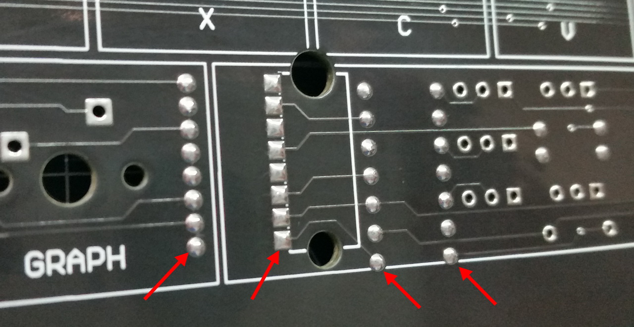

    В одном из телеграмм-каналов господин Freiwind предложил мне плату клавиатуры для Спектрум-клона Harlequin 128. Она не копирует раскладку оригинального ZX Spectrum+. Для уменьшения количества клавиш убрали знаки препинания, которые можно набирать через клавишу Symbol Shift.
    Возможно, решение спорное, но мне со времен 40-клавишного Спектрума, набирать символы привычнее через Symbol Shift. Даже сейчас, пользуясь полноформатными Спектрум-клавиатурами, так и не привык машинально набирать знаки препинания одной кнопкой.

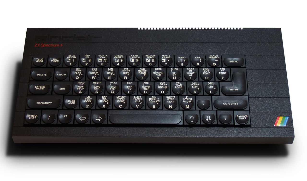

    Клавиатура оригинального ZX Spectrum+:

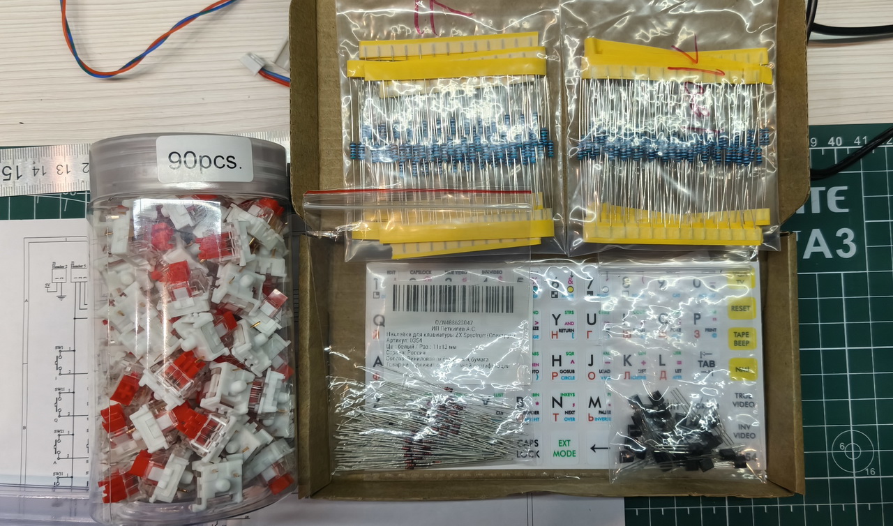

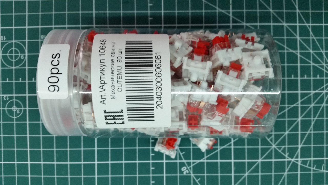

    Кроме платы нам потребуются свитчи. Тема свитчей необъятна, думаю, что при желании, каждый может сам нагуглить нужную инофрмацию.
    Для своего проекта я выбрал достаточно популярные линейные свитчи OUTEMU (красные). Покупал упаковку 90 шт на ОЗОНе. Все цены я приведу в самом конце этого материала.
    Свитчи взял трехпиновые. Плата позволяет устанавливать пятипиновые свичи. Я примерял и пятипиновые свитчи на этой плате. К сожалению, дополнительные отверстия сделаны слишком большого диаметра, поэтому свитчи все равно имеют некоторый люфт. Поэтому, особого смысла в их использовании на этой плате не вижу.

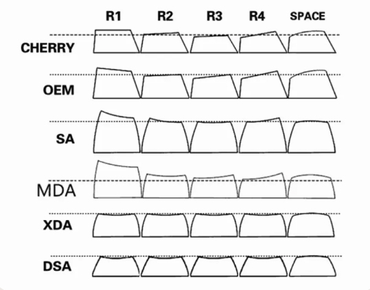

    Кейкапы белого цвета тоже взял на ОЗОНе. Нашел набор по очень приятной цене, причем, есть на выбор разные цвета. Кейкапы классической формы - т.н. OEM. Такая форма на большинстве офисных клавиатур для PC.
    Наклейки белого цвета. Нашел на ОЗОНе. Стоили копейки.

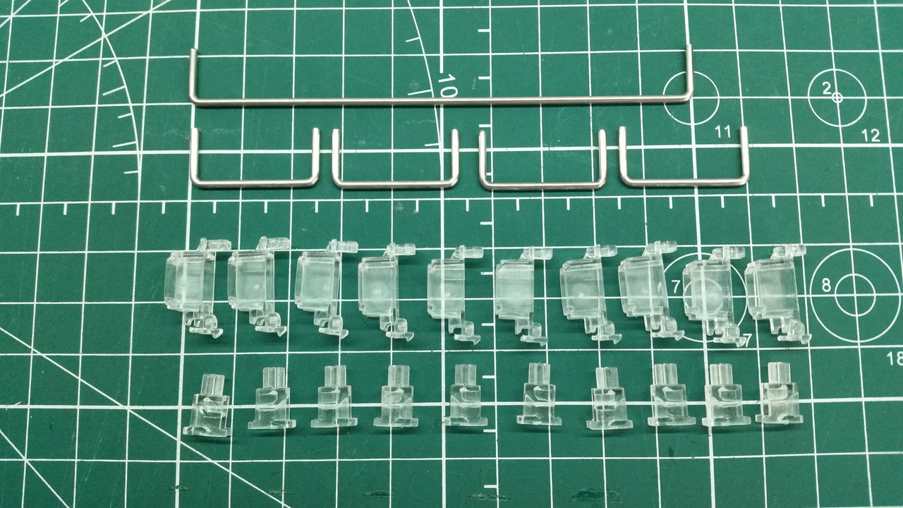

    Кроме этого надо закупить набор стабилизаторов для длинных клавиш. Искать под пробел 6.25U. По большому счету, стабилизатор нужен только для пробела. Остальные клавиши и так нажимаются вполне прилично. Свой набор стабилизаторов я установил в клавиатуру MSX, а новые еще не приехали, поэтому пока сделаю клавиатуру без них.

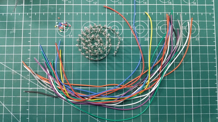

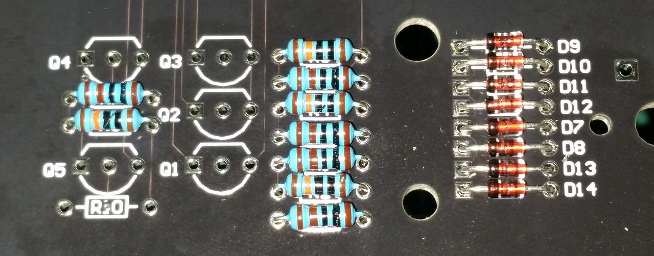

    Кроме этого, для сборки клавиатуры потребуется 25 штук диодов 1N4148, по 10 штук резисторов на 1К и 100К, 10 транзисторов BC548:

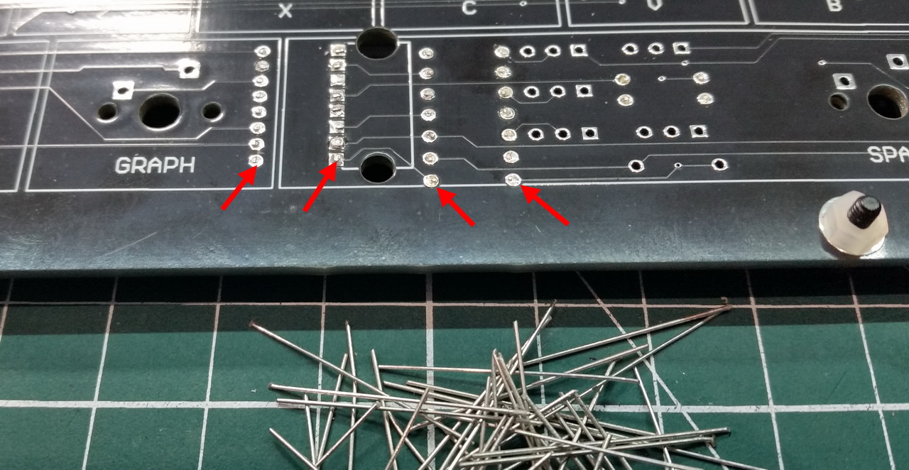

    Вот теперь все. Можно приступать к монтажу. Предварительно накручиваю монтажные ножки из нейлона:
    Ставлю плату на моток скотча и "набиваю" деталями:

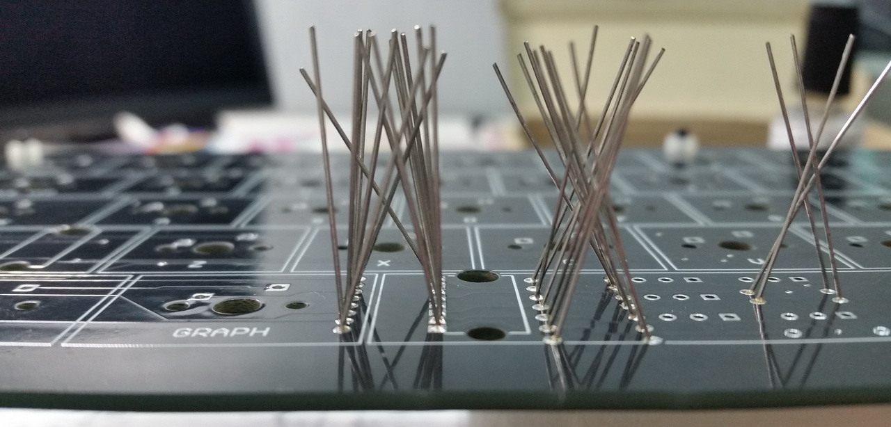

    Сверху припаиваю выводы деталей:

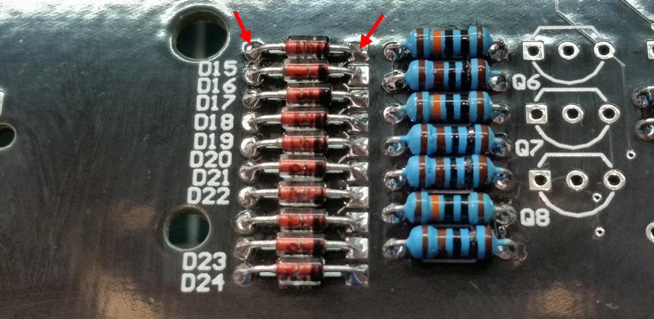

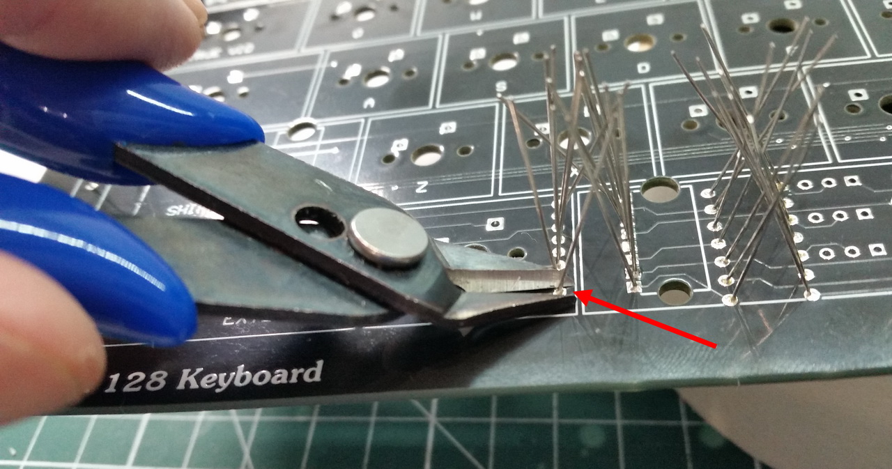

    Снизу образовался "ежик", острыми кусачками откусываю выводы деталей по уровню платы:
    Потом формирую "шарики" для красоты:

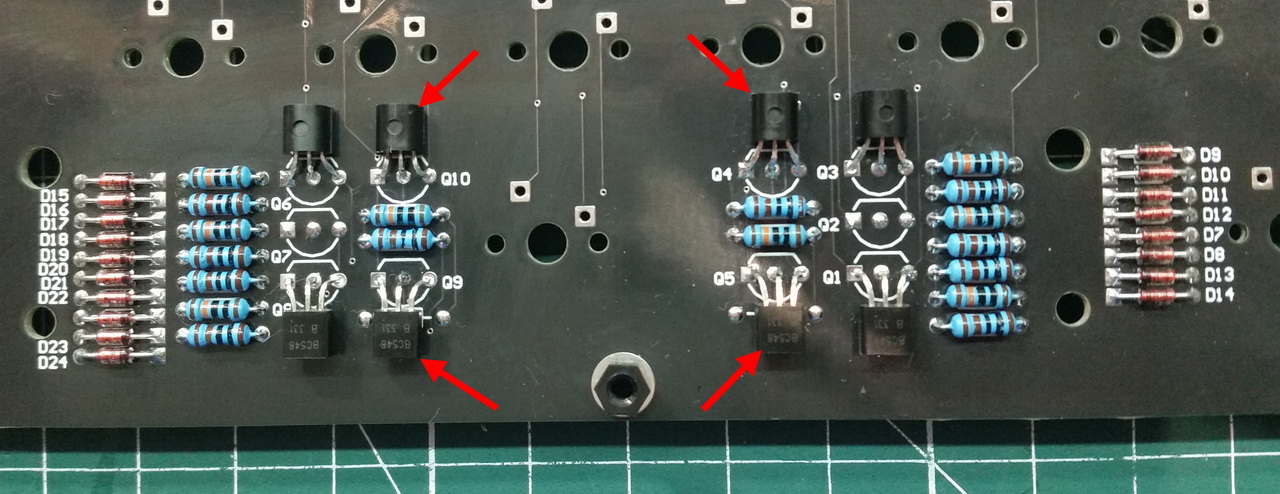

    Чтобы уменьшить высоту клавиатуры "укладываю" транзисторы на спинку:

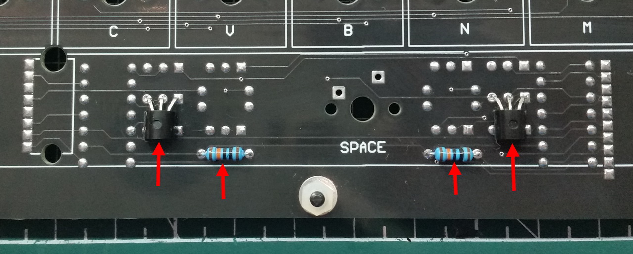

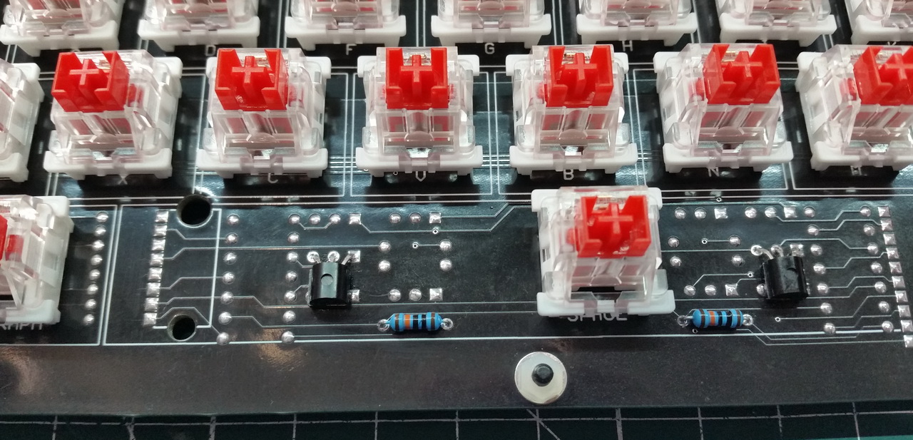

    Два транзистора и резистора устанавливаю с лицевой стороны платы. Иначе они будут мешать монтажу:

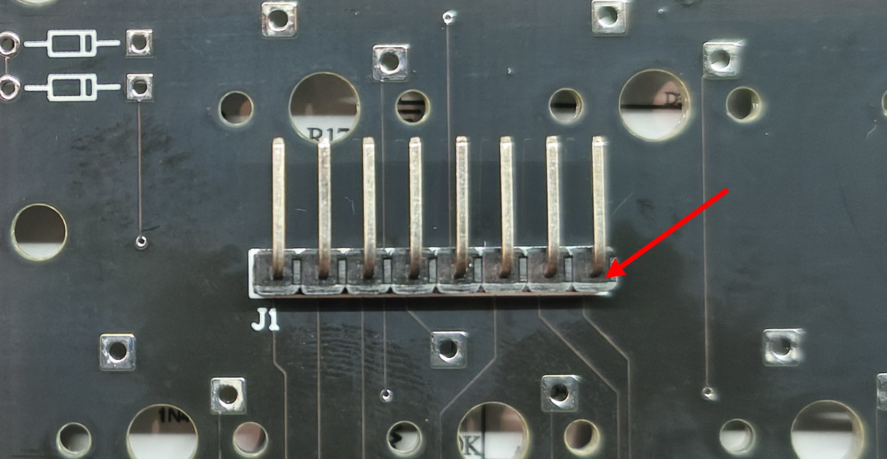

    Для подключения к клавиатуры "шлейфа" устанавливаю "Г-образную" гребенку:

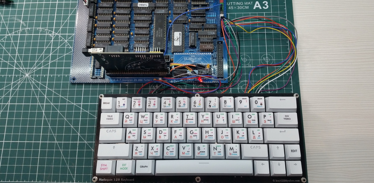

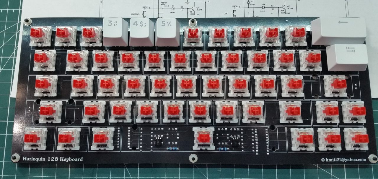

    Тщательно отмываю плату спиртом. Можно приступать к монтажу свитчей. Никаких приспособлений для выравнивания не использовал. Ровнял с помощью сертифицированного глаза. Получилось ровно:
    Область пробела:

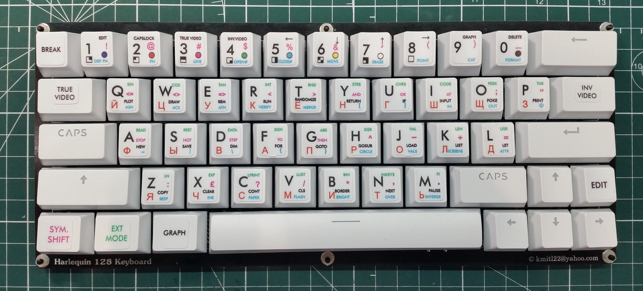

    Устанавливаю кейкапы. Самая быстрая и приятная операция
    Переношу наклейки на кейкапы. Предварительно кейкапы надо обезжирить - протереть спиртом.

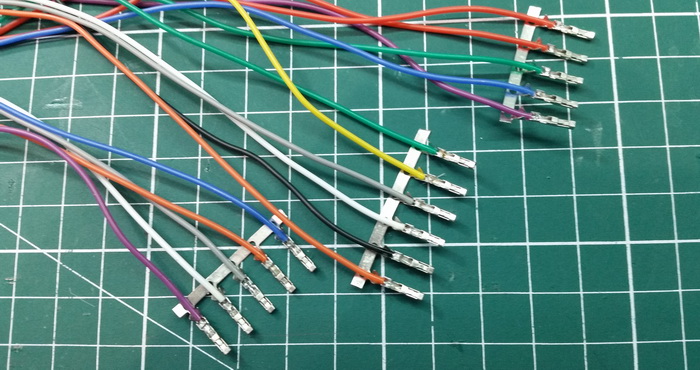

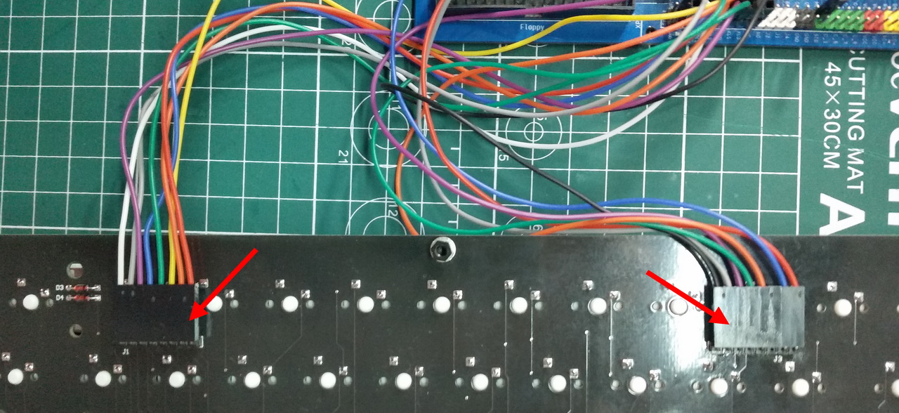

    Осталось сделать шлейф для подключения клавиатуры к Спектруму. Можно взять готовый из набора Ардуино, но я решил собрать свой из мягких силиконовых проводов длинной 25 см.
    Подключаю клавиатуру к ZS Scorpion 256. Все заработало с первого раза. Проверил все основные и дополнительные кнопки - проблем не обнаружил.

    1. Расположение кнопок не идеальное. Это касается клавиш True Video, Inv Video и EDIT. Клавишу SYMBOL SHIFT привычнее видеть справа клавиатуры на месте второго шифта.
    2. Не предусмотрен монтаж транзисторов в "лежачем" положении.
    3. Печатные дорожки выполнены ну о-о-очень тонкими. Зачем это сделано - не понятно. Монтаж тут не плотный, хватило бы места на более широкие дорожки.
    4. Правый шифт должен быть шириной 1.75u. Т.е. такой же шириной как CapsLock. В наборах стандартных кейкапов такая клавиша только одна. Благо я нашел такой кейкап в остатках клавиш от MSX (там я использовал кейкапы двух цветов).
    5. Расположение гребенок под шлейфы. Для Арлекина и фирменных спектрумов удобно, но для наших клонов желательно чтобы эти гребенки были расположены рядом чтобы тянуть один шлейф, а не два.

    Итого - 49$ (3700 RUB по курсу на сегодня). Скажем так, удовольствие не дешевое. Но когда нас это останавливало?

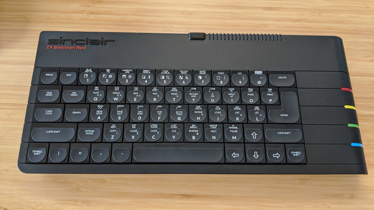

    А копии клавиатуры от Next или N-Go так никто и не сделал? Не встречалась?
    В Next раскладка классная. Мне очень нравится. Но такой платы я не встречал.
    И еще один момент. Надо смотреть размер кейкапов. Чтобы подошли стандартные наборы для PC.
    Если появится такая плата, то придется собирать
