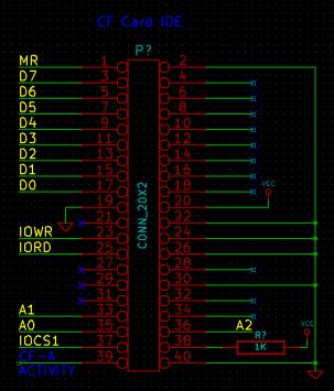

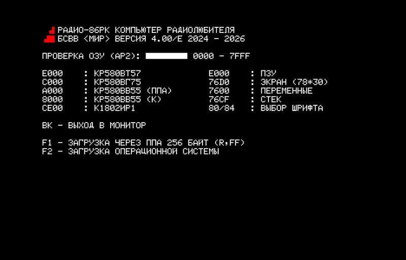

    Доброго времени суток!
    Вот тут я писал про БСВВ "МИР", и как её получить на РК: https://zx-pk.ru/threads/36411-novay...dlya-86rk.html
    Пришло время обозначить появление ДОС "МИР". Операционка основана на использовании возможностей файловой системы FAT16.
    Сначала про железо. Оказывается CF-карту очень легко подключить напрямую к ШД и ША компьютера. Сама карта командой переводится в решим данных 8-бит, и больше ничего не нужно. Только кучка проводов. Карта работает на скорости ОЗУ, из неё можно читать блоки данных по 512 байт.
    Вписывается ли CF-карта в категорию ретро железа? Наверное да т.к. были такие карты натурально с механическим жёстким диском внутри. Кроме того, мы фактически получаем на РК разъём IDE, в который желающие могут вместо карты впендюрить жестак от XT.
    ОС пока имеет ограничения. Использовать можно только корневой каталог (без директорий), размер активного раздела не может превышать 32мб, размер кластера = размер сектора = 512 байт, файловая система FAT16. Пока только чтение. Не густо, но уже получше, чем CP/M.
    ОС состоит из интерпретатора (командный процессор), библиотеки для работы с FAT16, шаблонизатора. Шаблонизатор позволяет выводить в строковых переменных десятичные числа, шестнадцатеричные коды, записи примитивной БД длиной 16 байт. Применение шаблонизатора позволило значительно сократить код команд вывода дампа и каталога файлов.
    Файлы грузятся с карты как есть, без учёта заголовков и расширений. Из-за этого старые программы нужно адаптировать. Например, если программа грузится не с нулевого адреса, можно добавить в начало файла нули, чтобы адреса совпали. Расширение для программных файлов -> .BIN
    Но можно грузить и выводить текстовые файлы. Для псевдографики предусмотрен режим отображения без межстрочных интервалов, клавиша "домой".

    Отдельно надо написать про цвет и атрибуты. ОС любит защёлкнутый атрибут инверсии. Благодаря этому имеем блочный курсор и выделение текста.
    Цвет сделан по новой схеме. Двухпортовая память 1802ИР1 на 16 полубайт позволяет раскрашивать таблицу символов по секторам в 16 символов. Для каждого сектора можно задавать цвет фона и цвет чернил с двумя градациями яркости. Если применить ещё и рамфонт, можно делать тайловые игры с такой графикой:
    Чтобы было нагляднее, введите команду SCRIPT COLORS.TXT - будет выведена раскрашеная таблица символов.
    Пока вся ОС укладывается в 3-4 кб, даже при условии добавления команд записи на диск.
    Пока я выкладываю эмуляторную версию ОС. Чем она отличается от реальной? В реальной версии добавлены команды для работы с I2C. Можно скриптами заливать изображения в дисплеи, читать внешние таймеры, датчики и т.д. Сканер портов обычных и сканер портов I2C. Пока идёт отладка и тестирование.

    Оригинал статьи по подключению CF/IDE в 8-битном режиме.
    Z80 8-bit Compact Flash Card Interface

    Да, всё верно, нужно подключить ПЗУ 8кб и CF-карту. У меня так сейчас работает экспериментальный РК.
    Пока любой файл можно загрузить в любую область памяти, можно сразу выполнить его, можно посмотреть как текст, можно выполнить набор команд ДОС записанных в файл.
