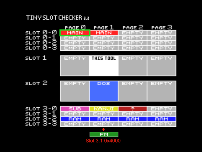

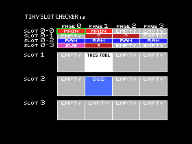

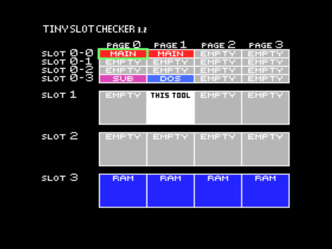

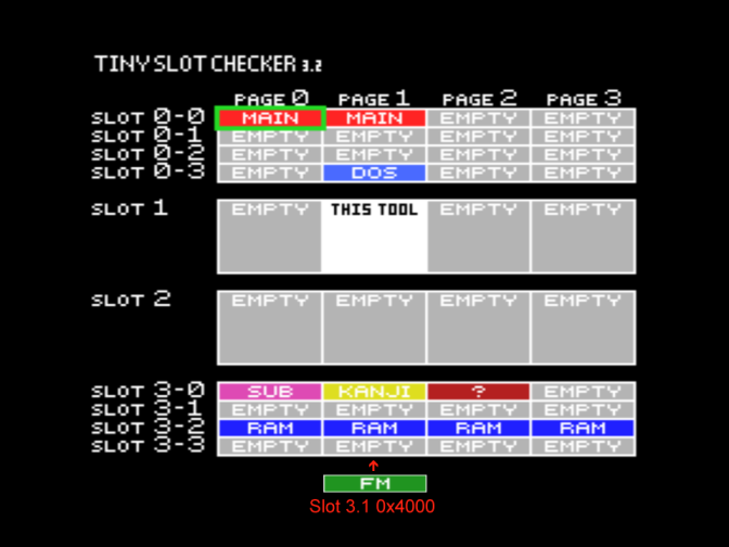

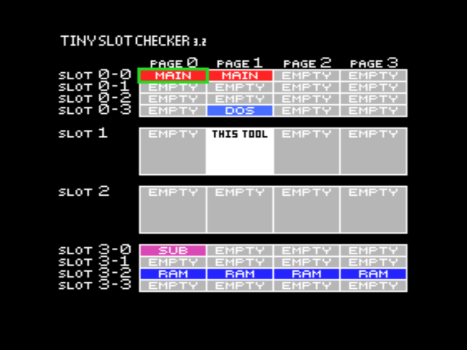

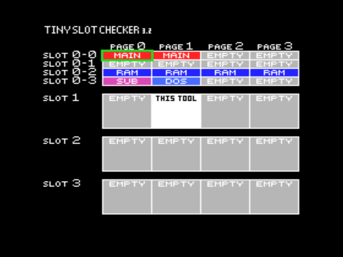

    Ниже приведены скриншоты из программы Tiny Slot Checker с оригинальной конфигурацией Daewoo, а также с новыми конфигурациями A, B, C и D, показывающие расположение модулей BIOS по слотам. Следует учесть, что в новых конфигурациях не показано расположение опционального ПЗУ в слоте 0.1 с адресов 0x4000-0xBFFF, а также нет возможного подключения модуля FMPAC в слоте 3.1 с адреса 0x4000. Расположение самой программы Tiny Slot Checker в слоте 1 нужно было для создания этих скриншотов.
    На скриншотах MAIN означает MSX BIOS и MSX BASIC, SUB означает SUBROM, RAM означает ОЗУ, DOS означает дисковое ПЗУ, KANJI означает модуль Kanji (для конфигурации MSX2+). Знаки вопроса означают присутствие неидентифицированных модулей ПЗУ - в оригинальной конфигурации это корейские модули Hangul, а в конфигурации MSX2+ это вторая часть модуля Kanji.
    Оригинальная конфигурация:
    Как видно на скриншоте, все модули кроме дискового ПЗУ в оригинальной конфигурации находятся в расширенном слоте 0. Дисковое же ПЗУ занимает целиком весь нерасширенный слот 2, который не имеет физических выходов и целиком эмулируется чипом MSX Engine. Основное ОЗУ находится в слоте 0.2 и это является чуть ли не главной причиной несовместимости компьютера Daewoo 400 с различным дисковым и кассетным программным обеспечением. Почти на всех MSX2 и MSX2+ компьютерах основное ОЗУ находится в расширенном слоте 3 (обычно в слоте 3.2), там же находится SubROM и дисковое ПЗУ (обычно в слоте 3.0). Слот 3 почти всегда расширен и на некоторых компьютерах выведен на 60-пиновый разъём сбоку. Например на компьютерах Ямаха моделей YIS-503, YIS-604, YIS-805, CX5M, CX5MII и CX11, а также на арабских версиях этих кломпьютеров боковой слот используется для музыкального модуля SFG (OPM). На "русских" моделях YIS-503 и YIS-805 в этот слот устанавливались специальные модули для организации локальной сети.
    Конфигурация A:
    Конфигурация B:
    Конфигурация C (рекомендуемая):
    Конфигурация D (рекомендуемая):
    Как видно на скриншотах новых конфигураций, дисковое ПЗУ всегда находится в слоте 0.3 с адреса 0x4000. Это происходит потому, что на чип программируемой логики U33 заведены только синалы со слотов 0.1, 0.3 и 2, а сигнала со слота 3 нет. Теоретически, возможно полностью повторить конфигурацию Ямахи YIS-805/128R и поместить дисковое ПЗУ в слот 3.0 с адреса 0x4000. Но для этого потребуются дополнительные изменения на плате (нужно будет завести сигнал со слота 3.0), другая прошивка микросхемы программируемой логики U33, а также и другое расположение модулей в микросхеме ПЗУ для расширителя слотов. Данная конфигурация не входит в планы этого проекта модернизации, но может быть предпринята позже.
