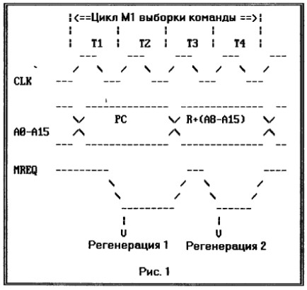

    Понимание работы программы невозможно без изучения временной диаграммы (рис. 1) цикла выборки команды микропроцессора Z80 (Дж. Коффрон. Технические средства микропроцессорных систем. — М.: Мир, 1983).
    Циклом выборки начинается выполнение любой команды Z80, как однобайтной, так и многобайтной.
    В начале такта T1 содержимое 16-разрядного счетчика команд РС подается на адресную шину A0-A15. Через половину периода следования тактовых импульсов CLK (Z80, вывод 6) происходит активизация сигнала MREQ (Z80, вывод 19). Так как MREQ в "ZX-SPECTRUM" подан непосредственно на входы RAS линейки микросхем К565РУ5, то в этот момент происходит первая регенерация информации в строке ОЗУ с адресом, определяемым младшими 7 разрядами счетчика адреса РС.
    Такт T2 — подготовительный, микропроцессор анализирует внешние сигналы.
    Такт T3 и T4 цикла выборки команды специально предназначены для регенерации динамической памяти.
    В начале такта T3 процессор выставляет на адресную шину адрес регенерации, где младшие 8 разрядов определяются содержимым регистра R. Старшие 8 разрядов A8-A15 остаются неизменными. По спаду сигнала MREQ происходит вторая регенерация информации в ОЗУ.
    Итого, за один цикл M1 восстановление данных в памяти происходит дважды. Если младшие 7 разрядов счетчика РС и регистра R совпадают, то будет регенерирована дважды одна и та же строка ОЗУ, а если не совпадают — то однократно две разные строки ОЗУ.

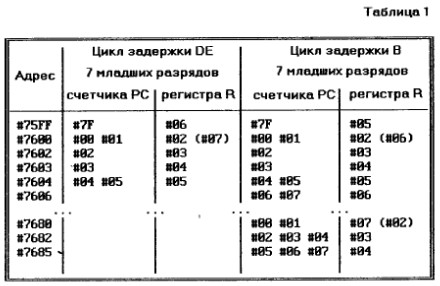

    В листинге 1 приведен дизассемблированный блок кодов, выполняющий функцию задержки с "активной" паузой на регистре R. В таблице 1 расписаны состояния счетчика команд РС и регистра R в процессе работы программы.

    #75F8:	06 10		LD	B,#10	; Задержка на регистре В.
    #75FA:	3E 02		LD	A,#02	; Начальная установка А.
    #75FC:	C3 80 76	JP	L1	; Начало цикла В.
    #75FF:	1B	L2	DEC	DE	; Уменьшение счетчика.
    #7600:	ED 4F		LD	R,A	; Установка R.
    #7602:	15		DEC	D	; Проверка на
    #7603:	14		INC	D	; достижение D=0.
    #7604:	20 F9		JR	NZ,L2	; Цикл DE.
    #7606:	10 78		DJNZ	L1	; Цикл В.
    #7680:	ED 4F	L1	LD	R,A	; Установка R.
    #7682:	11 00 21	LD	DE,#2100; Задержка на регистре DE.
    #7685:	C3 FF 75	JP	L2	; Начало цикла DE.
    Для увеличения длительности паузы, в программе применены два вложенных цикла задержки на регистах B и DE.
    Собственно "активная" пауза начинается со строки #75FF. Далее, в процессе работы программы, счетчик адреса РС поочередно принимает значения #75FF — #7607 и #7680 — #7687. При этом 7 младших разрядов A0-A6 (PC) на шине адреса в режиме "Регенерация 1" (рис. 1) будут принимать 9 дискретных значений: #7F, #00-#07.
    В то же время в регистр R в строке #7680 заносится начальное число #02, и при выполнении очередной команды значение R будет увеличиваться на единицу. В таблице 1 показаны изменения младших 7 разрядов счетчика команд РС и регистра R в двух циклах DE и B при точке отсчета #7600. Обратите внимание, что по команде LD R,A регистр R меняет свое значение дважды: в самом начале увеличивает свое значение на единицу, а в конце принимает значение аккумулятора A.
    В итоге 7 младших разрядов A0-A6 (R) шины адреса в режиме "Регенерация 2" будут находиться в диапазоне #02-#07.
    Таким образом, в цикле "активной" паузы регенерация информации происходит не во всех 128 строках ОЗУ, а лишь в 9 строках с порядковыми номерами #7F, #00-#07. Причем часть программы по адресам #7680-#7687 будет находиться под регенерационной защитой #75FF-#7607.
    Меняя значения начальной установки регистра R, а также расширяя "тело" задержки, можно увеличить количество регенерируемых строк ОЗУ по своему усмотрению. При частичной регенерации появляется возможность разместить программу в ОЗУ "кусками" под защитой регенерируемых строк.
    Измерение периода регенерации микросхем памяти является частной задачей, что, однако, не ограничивает применение самой идеи в других областях, например, для определения архитектуры компьютера, для организации защиты программ, для изощренного наказания за несанкционированное копирование и т.д.
    Эти 3 пользователя(ей) поблагодарили creator за это полезное сообщение:
