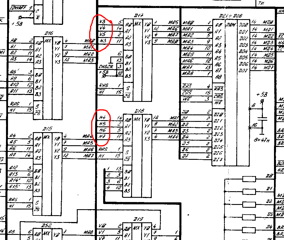

    Цитата Сообщение от AlexCrush
    Расскажу-ка я свои мысли про регенерацию в Magic 5 и 6.
    Регенерацией занимается видеоконтроллер. В ру5 надо регенерировать только нижние 7 бит (факт из советской книжки про м\с памяти). То есть для полной регенерации достаточно прочитать информацию из 128 ячеек, лишь бы они все были в разных рядах (или как там с терминологией, в общем чтобы адресные сигналы подаваемые во время RAS были разные). На экране 128 байт без учета аттрибутов - это 4 строки. Одна экранная строка - 64 мкс. 4*64=256 мкс,что значительно меньше чем паспортные 2 мс. Даже если предположить (правда это было опровергнуто опытами), что надо регенерировать все 8 бит адреса, то получим 512 мкс, что тоже весьма хорошо. Для того чтобы каждые 4 строки экрана были в разных рядах (RAS) надо всего лишь поменять хитрым образом адресные сигналы, идущие на мультиплексор адреса памяти.
    порядок:
    A0 A1 A2 A3 A4 A8 A9 (а дальше порядок не важен) A5 A6 A7 A10 A11 A12 A13 A14 A15
    Примерно так и сделано в Magic5. Проблема с тем, что на бордюре такая регенерация обломается решены радикально - даже во время изображения бордюра видеоконтроллер продолжает читать информацию из памяти. Неважно откуда, главное что младшие 7 бит "перепутанного" адреса перебираются в любом случае за 4 экранных строки. ВСЕ!
    Спасибо разработчикам Magic5 за столь простое и надежное решение.
    Когда я заменял в своем Magic5 ру5 на ру7 пришлось порядок адресов измененять так, чтобы перебор был 256 разных адресов, получилось что то вроде A0 A1 A2 A3 A4 A8 A9 A10 ... то же не плохо, 512 мкс.
    При последующем апгрейде до мегабайтного симма перепутывание чуть усложняется, но проблему регенерации решает именно оно.

    Собираю реал Радугу (фотка платы, чуть более новой ревизии, чем моя, на 66й странице Unsorted + я ещё на варезник сканы кидал), вместо глючного полу-разобранного старого. Куда-то дел все свои бумаги-наработки, а мозги уже не те... Можно распаивая старые "навороты", срисовать, что было, но всё-же не уверен, что там было сделано правильно.
    Итак, чтобы правильно регенерировать SIMM (у меня 4МБ, правда, раньше использовал 1 мег), нужно по раскидывать адреса так, чтобы во время рисования экрана перебрались все строки модуля.
    Прошу комьюнити
    1. помочь перебросить адреса/видеоадреса на мультиплексорах. Фрагмент схемы прилагаю:
    2. Дать схему расширения пентагона-128 на SIMM модуле (когда-то с зхнета/фиды брал ASCII). Или лучше взять схему Феникса?

    Цитата Сообщение от апро Посмотреть сообщение
    видеоконтроллер производит регенерацию не линейно
    Это уже зависит от распиновки адресных сигналов. Выше расписывали, как можно реализовать беспроблемную регенерацию путем грамотного назначения адресов.
    Собственно, так оно и должно быть сделано _везде_ , вот для примера древняя схема желтой платы Скорпиона:
    На строки подается пять бит горизонтальной развертки H3-H7 и три бита вертикальной V3-V5 - итого полный реген обеспечивается за восемь строк знакомест.
    Или 64 ТВ-строки. Что вполне допустимо (применяются м/с РУ7). А если делать, как писали выше - для РУ5 весь реген займет четыре ТВ-строки, для РУ7 - восемь.
    Достаточно подавать другие сигналы на входы. Все равно каждую строку читаются разные пикселы, следовательно, 256 выборок это 32х8 разных строк.
    P.S. Глянул, а это, оказывается, подняли умершую тему =))) ну да ладно, пусть инфа будет.
    Вот здесь ошибка. Правильно будет четыре знакоместные строки, а не тв-строки. В тв-строках будет 4*8=32.
    Во время чтения видеоконтроллером ячеек памяти экрана не допустимо выставление каких либо других адресов, что аппаратно невозможно. И пикселы тут не причём.
    Беспроблемность зависит от количества строк в кадре. Если у скорпиона 312 строк то данная схема с пропуском цикла регенерации, а если 320 то нет.
