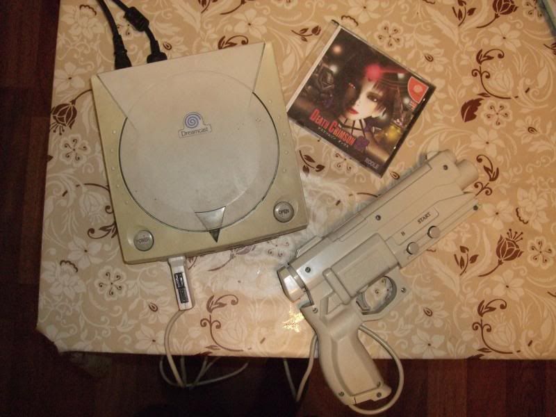

    ты лучше скажи на плоском телеке пистолет для спектрума работает ?
    а то я специально проверил на SegaDreamcast - действительно,не-работает.
    сомневаюсь что на спектруме сделана подвязка к лучу, скорее в момент выстрела мишени по-очереди выделяются белым цветом.
    вот ещё вспомнил статью про пистолет на спектруме
    http://www.zxpress.ru/article.php?id=2102
    и наконец - более детальное описание принципа работы - похоже действительно реакция на только более яркое пятно.
    http://www.ys3.org/2009/07/04/shooting-squares/

    goodboy, дримкаст не денди и не спек, и пистолет наверняка по другому работает
    Пистолет я пока не проверял, но думаю, что на ЛСД он не будет работать.
    естественно, не будет. это разные технологии.
    для современных консолей и PC продаются специальные световые пистолеты под LCD. а лайтганы от старых систем не будут работать на LCD.
    ещё раз. Если определение положения делается засветкой прямоугольника, то почему на lcd оно должно не работать?
