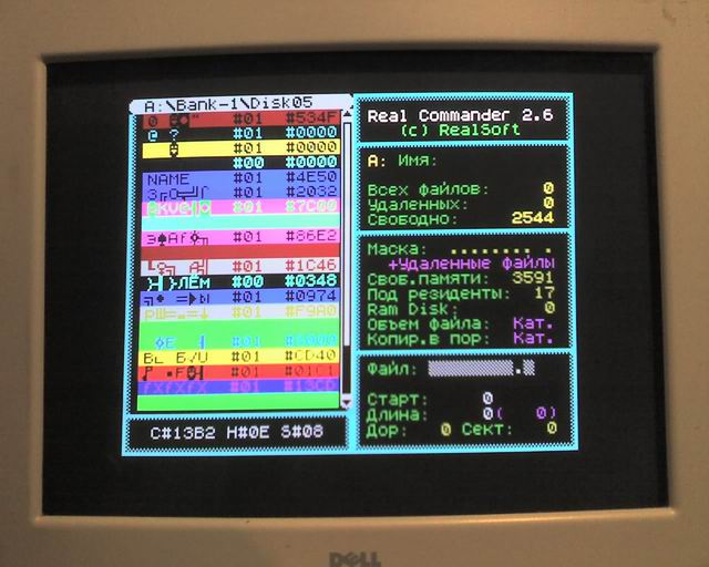

    Запустил RC 2.6 на фениксе со смуком. В принципе работает.. Смуковские дискеты монтирует. Но не пойму как на нём переписывать образы с фат раздела на виртуальные дискеты смука.. Или это делается в фатале? В RC при выборе в меню пункта "HDD Драйвер" происходит вот такая вот "радуга" в левой панели... Так и должно быть? Как вобще пользоваться этой прогой? Где почитать?
