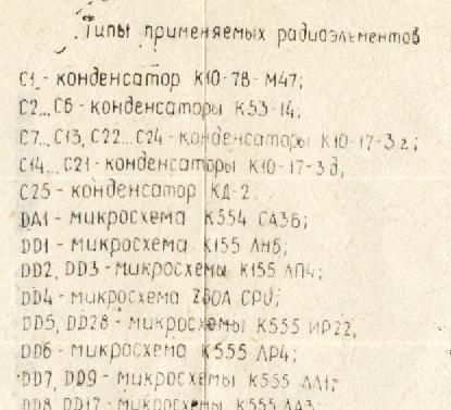

    Случайно ни у кого не завалялось схемы Орельки ? А то есть подозрение что тот контроллер дисковода что нашел на барахолке от нее, надо распиновка системного разъема который на плате.

    А теперь добрые люди гляньте пожалуйста,
    1. Какая микросхема используется для буфферизации ША для клавиатуры
    2. Что за сигнал заходит в клавиатуру и зачем он нужен: CSPA
    2 шт. К155ЛП9 стоят на плате. На схеме указаны 2 шт. К155ЛП4.
    Указано именно ЛП9 (может быть неразборчивая печать на схеме у тебя)
    Кусочек схемы с названиями М/С:
