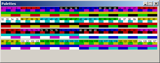

    Может кто нибудь дать внятное описание порта "B" ВВ55, который упрявляет палитрой.
    Меня интересует какой бит за что отвечает.
    Это подойдет?

    Спасибо! То что надо.
