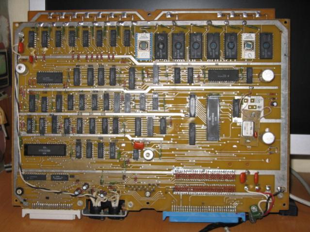

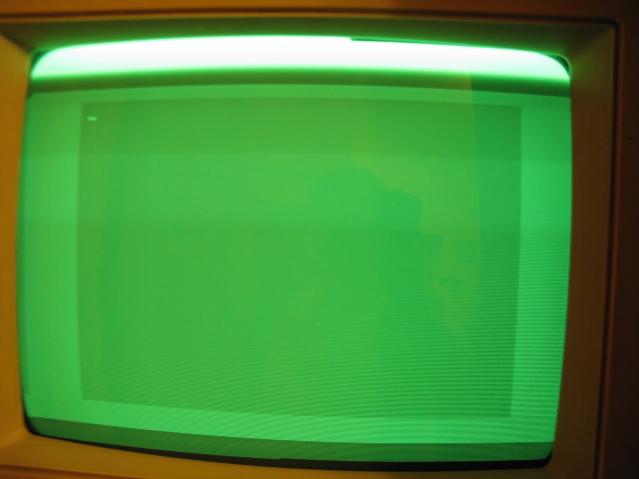

    Недавно нашел такой комп. При включении вот такая картинка (см. аттач). С компьютером мало знаком. При загрузке вроде должно быть что-то другое. На клавиши не реагирует. При сбросе динамик щелкает. Что это может значить?

    Вообще, это очень похоже на скрин, что в аттаче (сделал в емуле). Это явилось следствием нажатия на клавиши [C/Ц]+[СБР]. Вот что про них написано:
    C/Ц]+[СБР] : Выполняется "теплый" рестарт системы: обнуляется
    область системного ОЗУ B000H-0000H, перезагру-
    жаются из ПЗУ знакогенератор (CHR 000-127), сис-
    темные переменные, таблица переходов на драйверы
    устройств ввода-вывода, после чего происходит пе-
    реход по адресу, размещенному в ячейках памяти
    (ЯП) BFEC/BFED. После "холодного" старта там на-
    ходится адрес старта BASIC- системы D7D9, но
    пользователь может изменить это значение, обеспе-
    чив запуск по [C/Ц]+[СБР] любой другой программы.
    При "горячем" перезапуске содержимое всех прочих
    областей ОЗУ не изменяется.

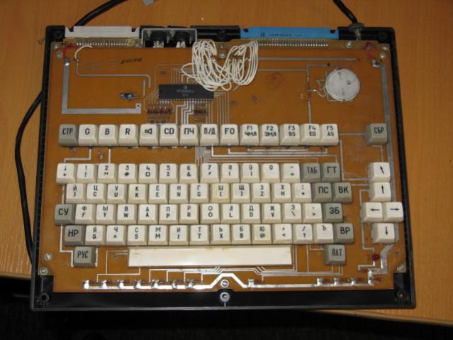

    Фото компа и платы в аттаче.
