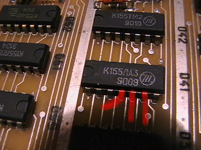

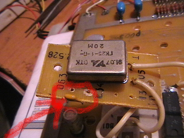

    Попалась плата "Львов ПК-01" без конденсаторов...
    Подскажите плиз частоты сигналов KCU и CCU на D41.2
    А также емкость с34 на плате генератора..
    А то почему то нет синхронизации на мониторе

    oracleua, завтра гляну. Сделай пожалуйста фотку, с красной стрелкой, где нужно мерять частоту, и другой стрелкой - ёмкость какого кондёра смотреть.

    На выводах 4.5.6 D41
    и на плате генератора..

    у меня на 4D41 ---782Гц
    5D41---15.6кГц
    6D41---16.44кГц
