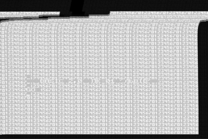

    Есть просьба - можешь прогнать на реальном Львове ПК-01 следующую програмку и снять на фотаппарат экран с результатом (так, чтобы цифры были различимы)?
    Удалил вложение, т.к. вопросы исчерпаны
    загружать по BLOAD"",R
    Это позволит прояснить 2 вещи:
    1. интересно тебе - как правильно переводить LVT в WAV (какой из файлов прочитается - tstscr_s.wav или tstscr_n.wav, а я в результате для себя уточню, как надо переводить, и здесь напишу)
    2. интересно мне - реальная активная область экрана у ЛЬВОВА ПК-01
    Ниже для примера приведен результат прогона в эмуляторе b2m

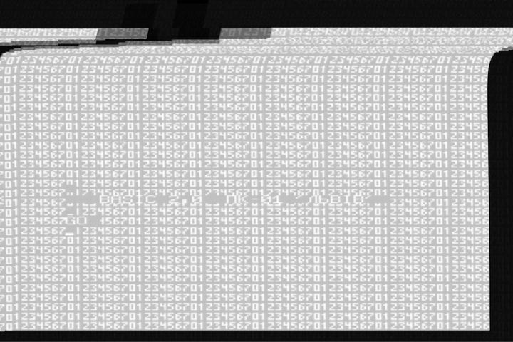

    - Вот два снимка, качество ужасное, тюнер хреново кажет...

    Andrey_Ak, спасибо! Модель тюнера можно узнать?
    Оказалось, что отображается вся область 256x256, но крайние правые цифры 7 завернулась налево, и, возможно, часть нижних строк завернулась наверх. Только непонятно - это следствие нестандартной развертки Львова ПК-01 (по аналогии с Вектором-06Ц) или особенности восприятия тюнером.
    По поводу перевода LVT->WAV - чтобы уточнить один момент, мне нужно знать, какой из файлов загрузился (_n или _s)?
  10. #60
    29.01.2009
    Казахстан, Алматы
    1,671
    - Да не за что... Общее дело делаем...
    Тюнер AverMedia AverTV Studio 509 PCI
    Тюнер в порядке, просто там надо RGB еще цеплать,
    а у тюнера только Видео... Потом нормальный родной
    монитор подключу, настрою...
    - Оба файла загрузились...
