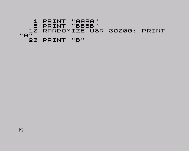

    Допустим, у нас есть две строки:
    1 PRINT "AAAA"
    5 PRINT "BBBB"
    10 RANDOMIZE USR 30000: PRINT "A"
    20 PRINT "B"
    По адресу 30000 необходимо поместить процедуру, которая бы передавала управление сразу на строку 20. Я попробовал увеличить на единицу системную переменую NEW PPC, а PPC в ноль. Но при этом почему то несколько раз выполнлась строка 5, хотя никакого намёка на цикл даже нет. Пробовал и через 1B7D, как описано в ZX/Ревю 94/2, но тот же глюк.

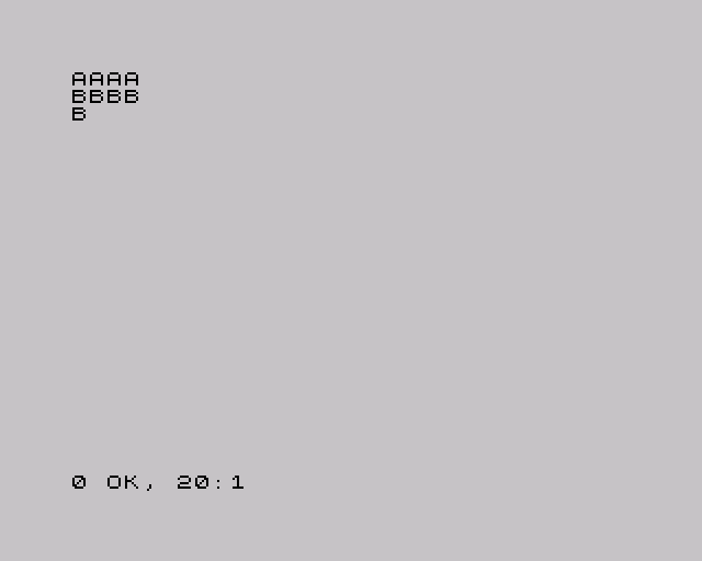

    Никто и не гадал. Не уж то ты думаешь, что я написал сюда не проверив?
ID:	3783   Нажмите на изображение для увеличения.

    Спасибо. Нашёл ошибку. Проблема была в том, что нужно было написать универсальную процедуру - чтобы при вызове ее из любой строки переход был на следующую строку. Моим первым вариантом было:
    ld hl,(#5c42)
    inc hl
    ld (#5c42),hl
    xor a
    ld (#5c44),a
    ret
    Но как теперь выяснилось, переменная 5С42 содержала не номер строки с RANDOMIZE, а номер строки, с которой была запущена программа. Поэтому несколько раз выполнялась вторая строка программы. Правильно:
    ld hl,(#5c45)
    inc hl
    ld (#5c42),hl
    ld a,1
    ld (#5c44),a
    ret
