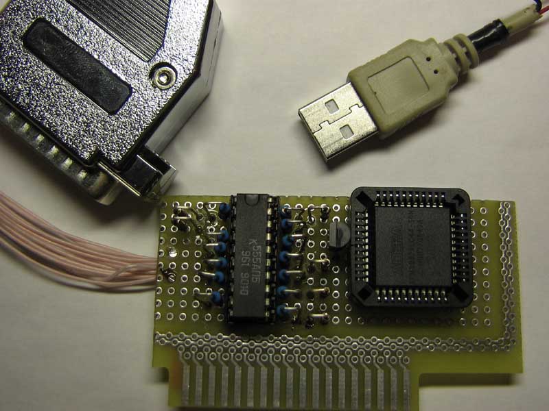

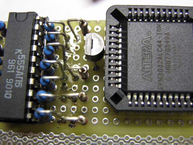

    Всем привет.
    Наваял вчера сабж.
    Quartus уго признал и прекрасно шьет Альтерки.
    А теперь вопрос - какой софт есть,что понимает и девайс и Альтеру?
    Просто хочется чтото типа ПониПрога.

    я хочу ПРОГРАММУ для программирования Альтер.
    Чтение
    Запись
    Верификация
    Установка/снятие секьюрити битов.
    В идеале - редакция кода.
    Для Атмела ( атмеги8115 ) у меня для этих целей используется
    PonyProg 2000.
    Я не хочу шить Альтеры Quartus II. Он громоздок и достаточно тормозной.
