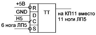

    Pojawilas u menya eta shemka:
    Ja tak ponimayu ona prednaznachenna dla togo chtobi sdelat prawilnim video vihod iz Leningrada.
    Pomojet li ona mne w moej probleme s TV Kartoj????
    Esli da to ja tak ponimayu eto trigger na mikruhe: TM2
    Burzhujskij variant: 74LS74
    Eche woprosik k sheme: R,D,C,S = Reset, Data, Clock, Set ????? Prawilno ponimayu??
    Spasibo wsem za ranee

    понимаешь правильно, схема делает привязку к чёрному, попробуй - хуже думаю не будет
    kak eto?

    формирует уровень "привязки чёрного", т.е. уровень сигнала, который телевизор будет считать чёрным. От этого уровня отсчитывается яркость цветовых компонент. Выглядит этот уровень привязки чёрного в виде ступеньки до и после строчного синхроимпульса.
