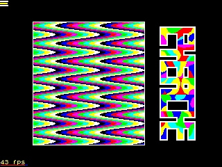

    to RamTop: Дык на 3715 и есть проц с ARM архитектурой
ID:	4835   Нажмите на изображение для увеличения.

    2moro (маленький оффтоп) - скриншот из какого журнала/газеты сделан?

    ZX-Format8 на HP iPaq 3715 :-)
    А вообще этот эмуль практически законченное решение, даже не знаю что пожелать еще, ну разве только сделать, чтобы удобно кнопки КПК мапить можно было. То что есть уже очень здорово. Респект автору(ам)!!!
