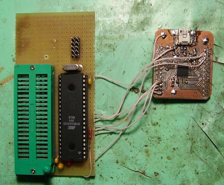

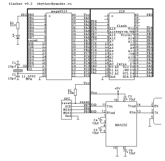

    Сей девайс - результат моей борьбы с флешью . Пыталься сделать как можно проще: используется только mega8515, max232 и панелька (с нулевым усилием). Для связи с пц использует протокол wake. Выкладываю все исходники пользуйтесь. (Для некоммерческих целей ессно)
    Фьюзы: avreal32 +mega8515 -v -n -aft2232 -e -w -fCKSEL=F,SUT=1 flasher.hex
    Использование. В программе есть буфер 00000..80000, его содержимое можно видеть и править в редакторе. Цифровые поля под редактором: первая - адрес в буфере программы (с этого адреса работают load/save), вторая - адрес во флешке, третья - объем передаваемых данных в байтах. Первые две сделаны для склейки образов пзу, можно их оставить в 0. После изменения значения в окошке нужно жать enter.
    Например: открываем 4 файла по 16Кб - sys.rom, trdos.rom, 128.rom, 48.rom. В результате получается один образ 64Кб.
    В данный момент девайс дошел до такого состояния, когда улучшить малой кровью не получится, а функций вполне хватает, что бы пару раз в месяц перепрошить пентагон...
    Проверено на микрухах:
    WINBOND W29EE011-15, W29C020C-90B, W29C020-90, AT29C512, AT29C010, V29LC040,
    SST 29EE010, 29EE020-120, 39SF020, 29F010

    Добавил разводку от Zoidberg. Thanx!

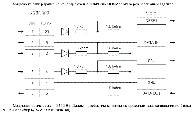

    Все последовательные можно шить с сом-порта ч-з 3 резистора

    Полезная штучка. TXD - RXD вешается на PD0 - PD1?
    Можно чуть подробней о подключении MAX?

    А MAX то зачем? Пары транзисторов хватит ...

    Придется видимо рисовать MAX по типовой схеме подключен, схему ZX-multicard например можно посмотреть.

    Бронепоезд навстречу: КОМ-порт в самом деле можно подключать к АВР через резисторы, сверхнагрузки на МК при этом не возникает. Как насчет этого?

    В дополнение, на всякий случай закину схемку сопряжения АВР и КОМ-порта (штатный адаптер для прошивания АВР в Algorithm Builder)
