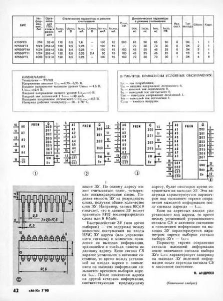

    Цитата Сообщение от Mikka_A Посмотреть сообщение
    было бы классно!
    я бы тоже кой чего бы зачитал....
    ну и, скажем, РТ11 до кучи ( благо оно , насколько я понимаю, аналог РТ4, с бОльшим объемом )
    РТ 11 по объему такая же, как и РТ4, но у нее выход с тремя состояниями (у РТ4 - выход с ОК):
