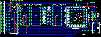

    Спасибище за инфу !!!!! Очень интересный факт . Это откуда цитатата ? Линк не сохранился ?
    Оказывается ныши спеки самые правильные в мире
    Собсно по SpeccyBob - этот монстр отожрал почти 110 ячеек из 128 . Не удивительно что в хроме мозговой порт в отдельную микруху запихнули .
    Зато платка получается пракически оносторонней и с прямыми перемычками (если не лепить сотов расширения).
