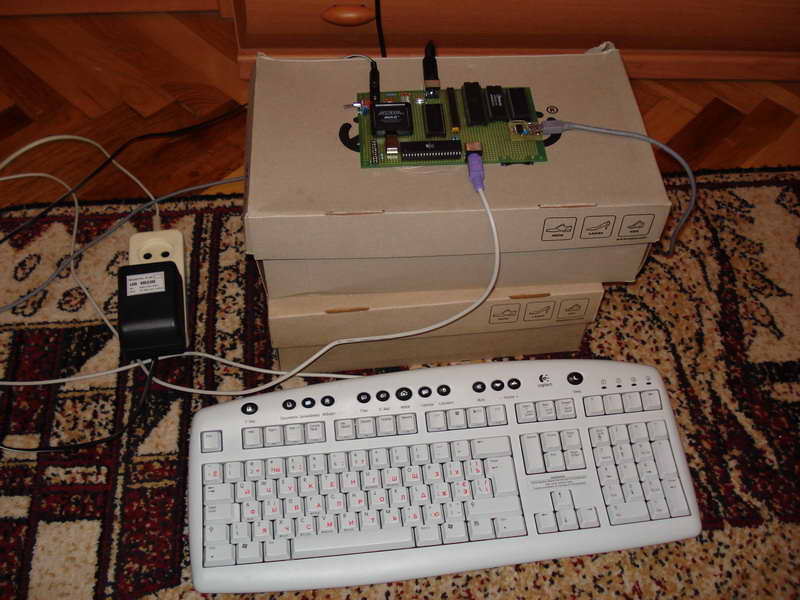

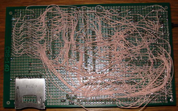

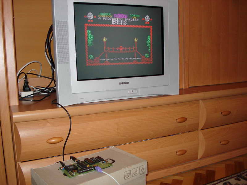

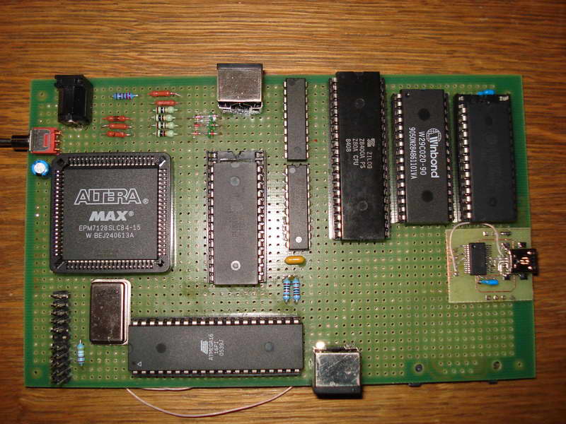

    21.11.2006
    Киев
    618
    Вот такой получился реал. 48k, ps2 клава и SD карточка для лент (пока правда загрузка tap`ов через usb), выход - rbg и звук через скарт на телик. Думал сначала засунуть обработку клавы в ПЛИС, но оказалось что MAX128 маловат. Пришлось обрабатывать порты AVRкой (WAIT и т.п). WAIT с видеоконтроллера убрать не получилось (74HCT245 все тупит).
    А так ощущения очень напоминают тот, что был у меня лет 14 назад (львовский кажись)..
    Круто Я так понял это 48к ? Схемки и прошивки в студию !!!
    (я как раз занялся перемучиванием одного варианта платки в 48к Only , получается очень миниатюрно , даже если контроллер добавить).
    З.Ы. Безвейтовый вариант так же планируется и всего одна мозговая микруха будет юзаться .
    схемку на днях нарисую.. все делалось на скорую руку, так что пространства для наведения красоты очень много..

    10X! А что там на схеме за сигнальчик ROM2 притаился ?
  8. #127
    21.11.2006
    Киев
    618
    там зашита кроме обычной прошивки еще 48turbo (чтобы tapы грузить быстее), можно переключать (левый ctrl + правый alt)..
    "+" на доп клаве стартует tap с обычной скоросью
    "enter" - с двойной скорость
    "-" - останавливает/продолжает
    сам tap передается через последовательный порт (пока)
    Интересный подход . А сам контроллер понимает шаманские ленточные файлы с учетверённой скоростью загрузки и спец бутом грузящемся с нормальной скоростью ? (я как то раньше пробовал софтики прикручивающие такие буты к дамповым файлам .Z80 , получалось просто супер , никаких спец прошивок не нужно - http://sblive.narod.ru/ZX-Spectrum/T...apeLoading.htm)
    пока нет, тк для простоты сделал пока только работу с tap файлами, там только одна скорость.. сделаю поддержку tzx тогда будет.
    48turbo у меня когда-то на реале был.. там изменен стандартный загрузчик (после команды "-" скорось загрузчика увеличивалась в два раза). вот я ему и подсовываю tap ускоренный в два раза. но если юзается не ПЗУшный загрузчик, то тогда не катит..
